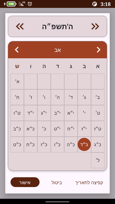

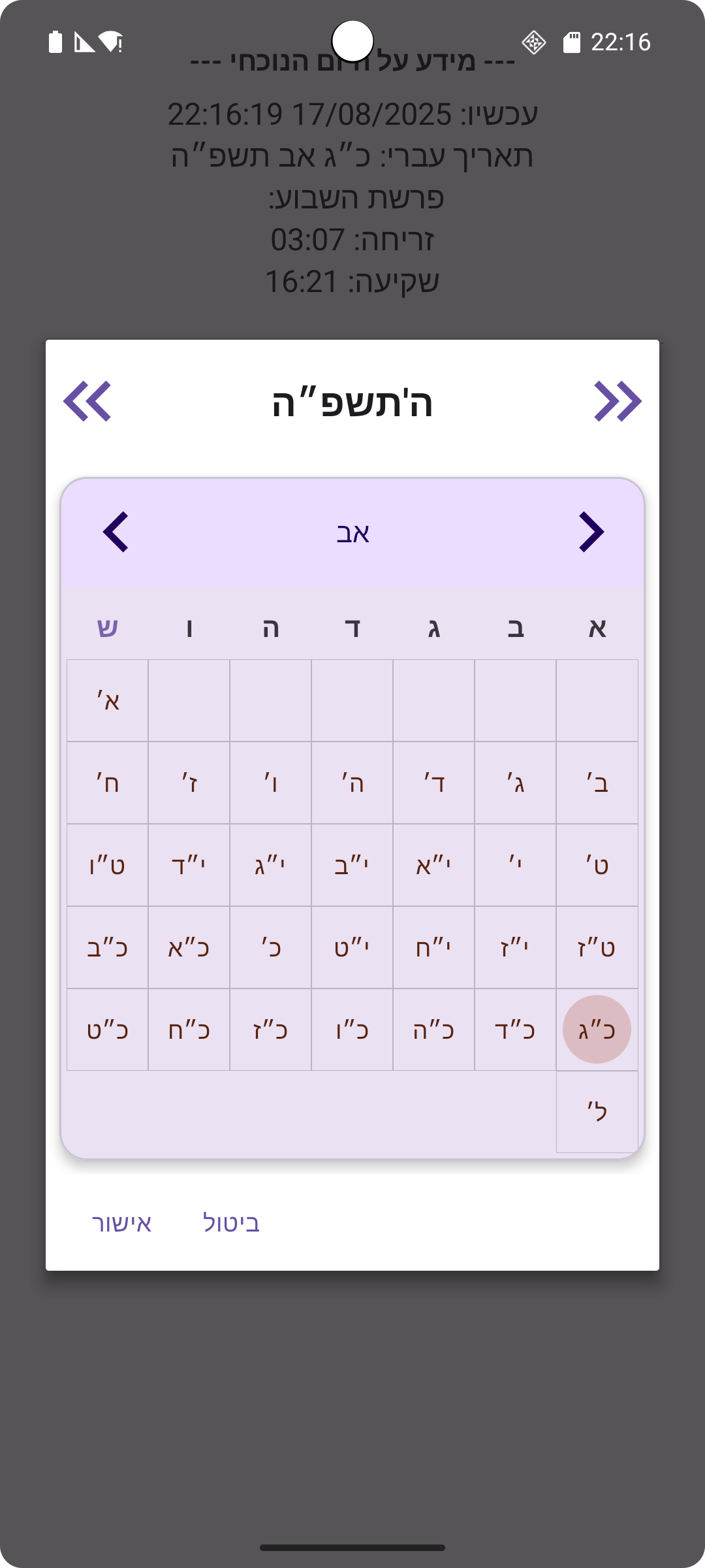

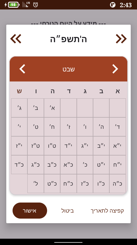

    הכלי הזה הוא פרויקט אישי שלי, שבניתי בזמני הפנוי כדי לחסוך לכולנו את כאב הראש התאריך עברי.
    הוא חינם לגמרי, ללא פרסומות וללא "אותיות קטנות"
    אם התוכנה עזרה לכם וחסכה לכם זמן יקר, אשמח מאוד אם תפרגנו לי ב'כוס קפה' סמלית (5$ בלבד אפשר פחות 😉).
    זה נותן לי המון מוטיבציה להמשיך לתחזק את הכלי ולהוסיף פיצ'רים חדשים.
    זה מהיר, מאובטח ועושה לי את היום! ❤️
    🚀 לתמיכה בפיתוח הכלי
    שודרג לגירסה 1.0.4 - 24/08/2025
    שלום לכולם
    אני שמח לשתף אתכם בפרויקט שסיימתי לאחרונה, לאחר המון עבודה מאתגרת.
    מדובר בספריית אנדרואיד (מודול) של Date Picker עברי, שכל מפתח יכול לשלב בקלות באפליקציה שלו.
    הרבה פעמים באפליקציות אנחנו צריכים לתת למשתמש לבחור תאריך, למשל יום הולדת או תאריך לאירוע. באנדרואיד יש בורר תאריכים מובנה, אבל הוא מציג רק תאריכים לועזיים. אם רוצים לבחור תאריך עברי, אין פתרון פשוט. (יש פתרון להשתמש ב Date Picker הלועזי ולאחר הבחירה להמיר לעברית בעזרת ספריית Zmanim (KosherJava) אבל זה רעיון 🙄 )
    לכן, בניתי רכיב מוכן שאפשר להוסיף לכל אפליקציה, והוא פותח חלון עם לוח שנה עברי מלא.
    בניתי DialogFragment עצמאי המציג לוח שנה עברי מלא. המודול מבוסס על ספריית Zmanim (KosherJava) לניהול הלוגיקה המורכבת של הלוח העברי.

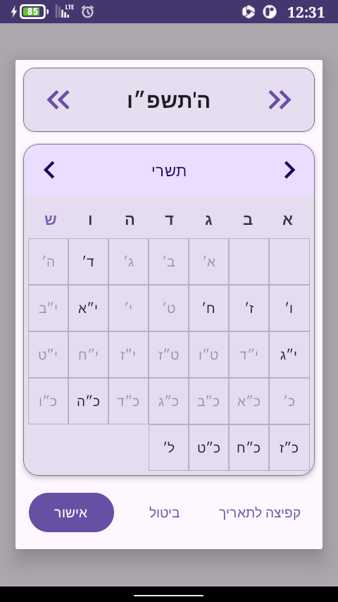

    מעודכן👇 1.0.4

    תכונות עיקריות:
    ✅ ממשק לוח שנה מלא: תצוגה גרפית של החודש העברי עם שמות הימים כל הימים החודשים והשנים מוצגים בפורמט עברי .
    ✅ ניווט מהיר ונוח: מעבר קל בין חודשים ושנים באמצעות לחצני חצים.
    בחירה מהירה: לחיצה על שם החודש או השנה פותחת רשימה לבחירה מהירה.
    קפיצה לתאריך: כפתור ייעודי פותח דיאלוג חיפוש עם השלמה אוטומטית ל-50 שנה קדימה ואחורה.
    ✅ התאמה אישית מלאה:
    אפשרות להשבית בחירה של תאריכים מהעבר.
    אפשרות להשבית בחירה של שבתות וחגים.
    ✅תמיכה מלאה בלוח העברי:
    תמיכה מלאה בשנים מעוברות (אדר א' ואדר ב').
    התאמה אוטומטית של מספר הימים בחודשים מלאים וחסרים (כסלו/חשוון).
    ✅ שילוב פשוט (Plug & Play):
    הספרייה ניתנת לשילוב בכל פרויקט אנדרואיד דרך JitPack.
    ✅ הוראות שימוש והתקנה
    הפרויקט כולו הוא קוד פתוח וזמין במלואו ב-GitHub.

        @y0508352872 כתב בשיתוף | מדריך | פיתחתי Date Picker עברי חכם לאנדרואיד – פתרון מתקדם לבחירת תאריכים עבריים:
        שלום לכולם

        ממש יפה.
        לא יודע להגדיר בדיוק אבל משהו לא מסתדר לי בעיצוב..
        Y תגובה 1 תגובה אחרונה

            ממש יפה.
            y0508352872
            @למה-באתי כתב בשיתוף | מדריך | פיתחתי Date Picker עברי חכם לאנדרואיד – פתרון מתקדם לבחירת תאריכים עבריים:
            בעיצוב של.....?

              הלוח שנה.

                הלוח שנה.
                y0508352872
                הלוח שנה.
                מה לא בסדר בו?

                  לא נראה כ"כ יפה בעין.
                    אני חושה שזה עניין של טעם
                      y0508352872
                      @למה-באתי
                      וככה?

                        שלום לכולם
                        77c06869-c2ef-412c-ae2f-1ac5d0c34c72-image.png 8c44fa22-29c6-4e2c-b12e-6ca851f821f7-image.png
                        מעודכן👇 1.0.4
                        da44ccfe-4752-4ac8-82da-f9c7d1046c73-image.png 7d59e46f-ac87-414f-8c93-f3481a8dc031-image.png
                        ✅ התאמה אישית מלאה:

                        @y0508352872 ממש מגניב
                        אבל נראה לי שכדאי אם תוכל להיצמד כמה שיותר לעיצוב של הלוח שנה של אנדרואיד המיקורי ככה זה פחות מבלבל ויותר נוח למשתמשים
                          ✅ התאמה אישית מלאה:

                          4. דוגמת קוד לשימוש עם השבתת תאריכי עבר ועם השבתת חגים ומועדים:
                          private void showDatePicker() {
                              new HebrewDatePickerDialog.Builder()
                                  .setDisablePastDates(true) // השבתת תאריכי עבר
                                  .setDisableHolidaysAndShabbat(true) // השבתת שבתות וחגים
                                  .setOnDateSetListener(this)
                                  .build()
                                  .show(getSupportFragmentManager(), "HebrewDatePickerDialog");
                          הפרוייקט בפיתוח אשמח להערות והארות
                          גירסה 1.0.1
                          גירסה 1.0.2
                          גירסה 1.0.3
                          גרסה נוכחית: 1.0.4 (כוללת את כל התכונות החדשות).
                          קישורים
                          מאגר הפרויקט ב-GitHub (קוד מקור והוראות מלאות):
                          https://github.com/yt2178/DatePickerHebrew
                          אשמח מאוד לקבל כל משוב, הערה, דיווח על באגים או הצעות לשיפור.
                          תודה רבה!
