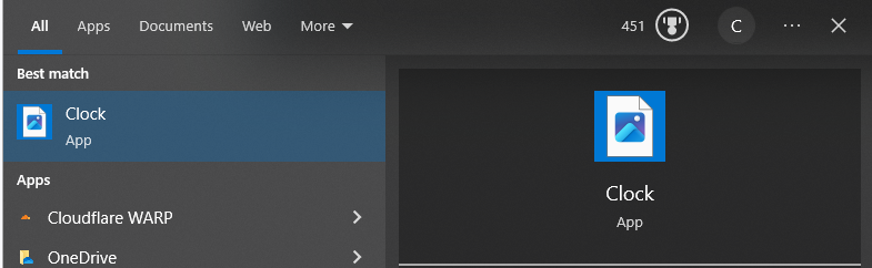

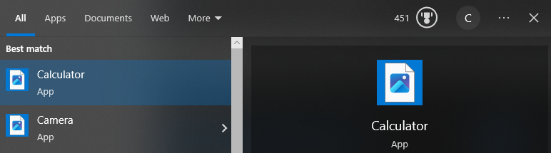

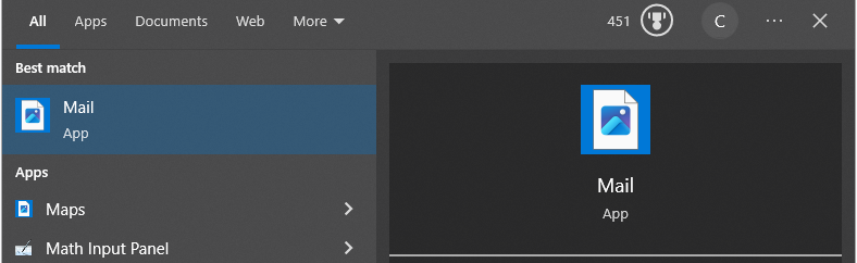

                  לי דווקא זה קורה עם עוד המון אפליקציות:
