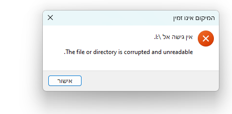

    דרך הנגן אני רואה את השירים וגם יכול לשמוע אותם אבל דרך המחשב הוא לא מזהה אותו (כבר כמה חודשים ככה)

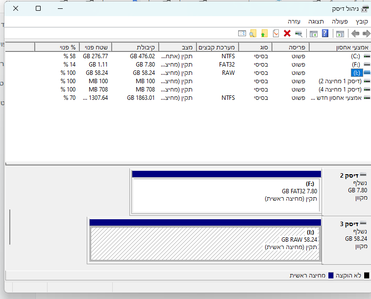

          @אחד-מאנש אפשר תמונה ממנהל הדיסקים
          (לחיצה על המקש הימני כשאתה עומד על התחל)
          הפעלת שלוחות בVoLTE
          • נוחעם FMנ נוחעם FM
            אחד מאנש
            כתב ב נערך לאחרונה על ידי אחד מאנש

                  אם יש לך גיבוי תסדר את זה עם chkdsk ואת מה שזה ימחק תחזיר מהגיבוי

                    אחד מאנש
                    @מתכנת-חובב תודה רבה
                    זה עזר
                    ונראה לי שלא מחק כלום
