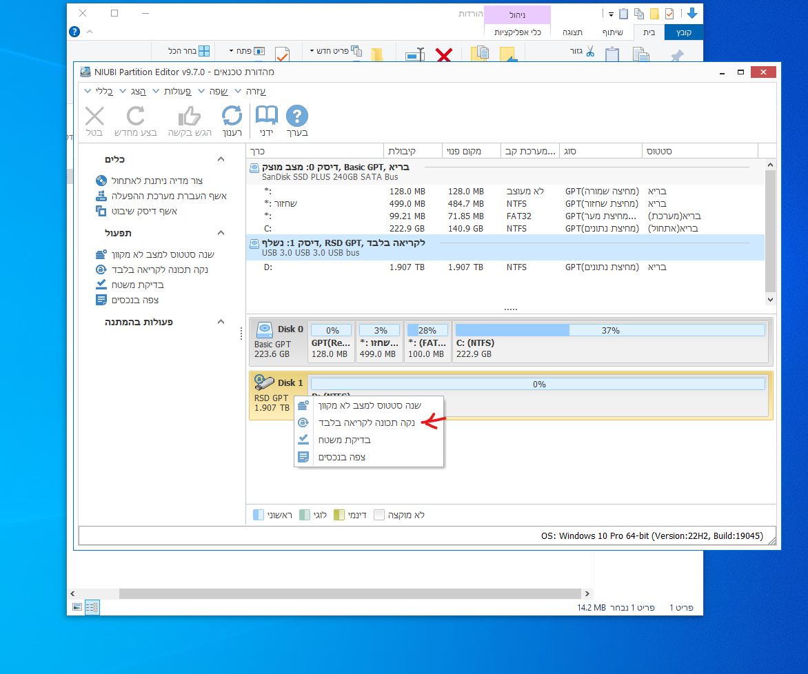

                      ייייי
                      @yj05485
                      כמו שכתב @מתכנת-חובב
                      תנסה עם התוכנה הזאת לבטל הגנה מפני כתיבה אם לא הצליח כנראה הלך לפח
                      niubipartitioneditor.exe
                      {נ.ב אם אתה עם קורא כרטיסים, אז יש בצד כמין כפתור כזה שכשהוא למעלה או למטה הוא מגן מפני כתיבה אז תצטרך להזיז אותו }
