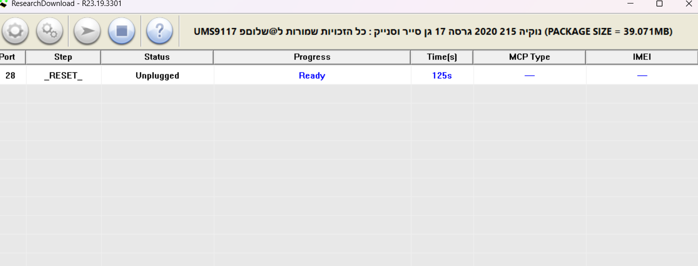

  4. בקשת מידע | אחרי צריבה של גירסא 17 המכשיר נכנס ללופים

    מה הבעייה?
    מה לצרוב?

      @למה-באתי כתב בבקשת מידע | אחרי צריבה של גירסא 17 המכשיר נכנס ללופים:
      מה הבעייה?
      מה לצרוב?
      איזה מספר גרסה היה לפני? כי יש חוק מסוים שצריך לצרוב מספר גרסה מסוים ואז את 17

        וואלה לא יודע.
        מכשיר עם קוד. אני יודע שהיה כשר לא ועדה.

          אם אתה מבטל את הNV בצריבה?

            בגירסא 13 או 17?

              תתחיל עם 17

                עדיין לופים. 17 ללא NV

                  @למה-באתי איזה גרסה זאת? עם הזמני היום מתורגם?

                    צרבתי 13 והמכשיר עולה כרגיל
                    מה עכשיו?
                    אני רוצה להגיע למצב של 17 ערוך על ידי...

                      תצרוב שוב 17 ותשים לב שזה החדש שהוא העלה עם זמני היום מתורגם

                        אני רוצה אבל עם אסמס

                          האחרון שהוא העלה זה בלי סמס? אגל גם אם כן אתה יכול לערוך לבד..

                            @למה-באתי תצרוב גירסה 12 ואח"כ כל גרסה שתרצה

                              @למה-באתי תצרוב עם רדיו האחד בלי רדיו בעייתי. אם דחוף לך בלי רדיו תשים את הגרסה,של 225 ורק תהיה לך מצליחה במסך נ.ב. הגרסה של 225 משודרגת ברמה יותר מכל הגרסאות.
