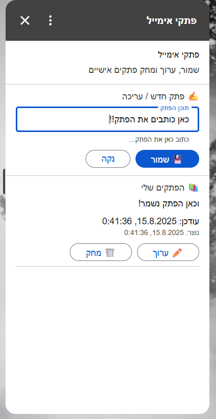

    תוסף פתקים:
    יכול להיות מאד שימושי!
    יש לנו בו שמירה של פתקים עריכה ומחיקה.
    תאריך כתיבת הפתק ותאריך השינוי האחרון.
    היתרון הטוב ביותר שזה מאד מאד נגיש! כי זה נפתח ישירות בתוך המייל, בלחיצת כפתור אחת!

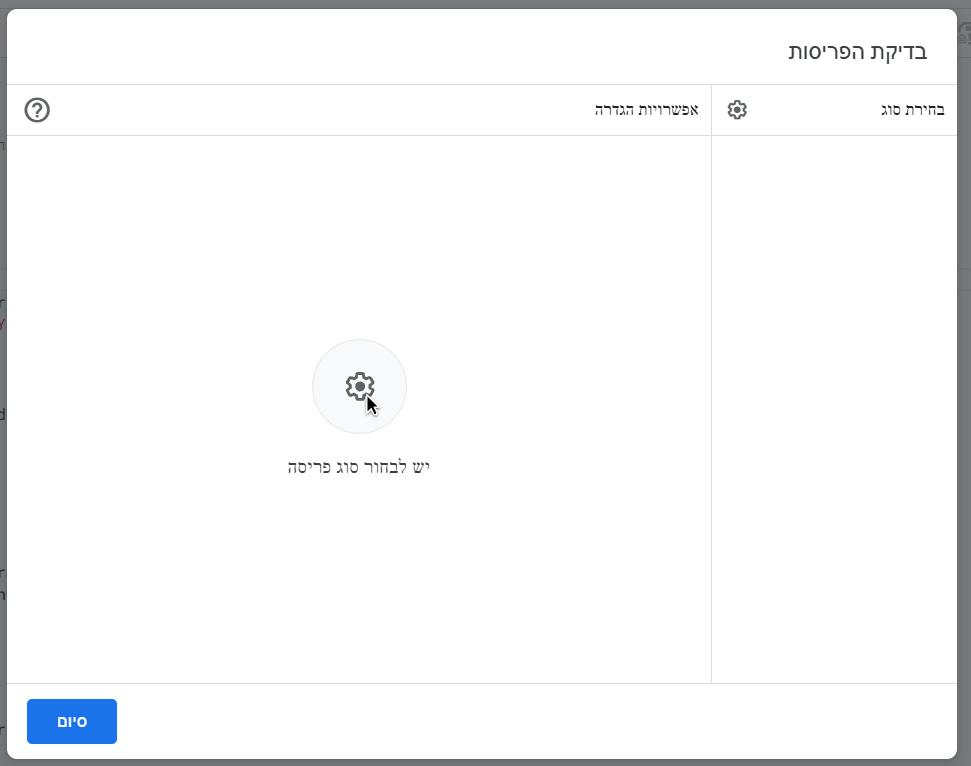

    אתם תראו למעלה בצד שמאל , כפתור שכתוב עליו "לפריסה" תלחצו , ואז תבחרו באחרון שהוא "לבדיקת הפריסות"
    אוקי עכשיו אמור להיפתח לכם משהו כזה: 4029ed0c-f0f7-48f3-9589-ec15cdecde9d-image.png
    במידה וזה לא נפתח לכם ישירות על זה. נגיד ככה : 888a4808-c706-46e1-ae25-3fff9c9cbb39-image.png

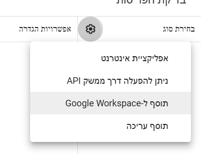

    אז תלחצו על "בחירת סוג" ושם תבחרו 9c53e280-a5c5-41d4-8ee6-6bac231aacdb-image.png

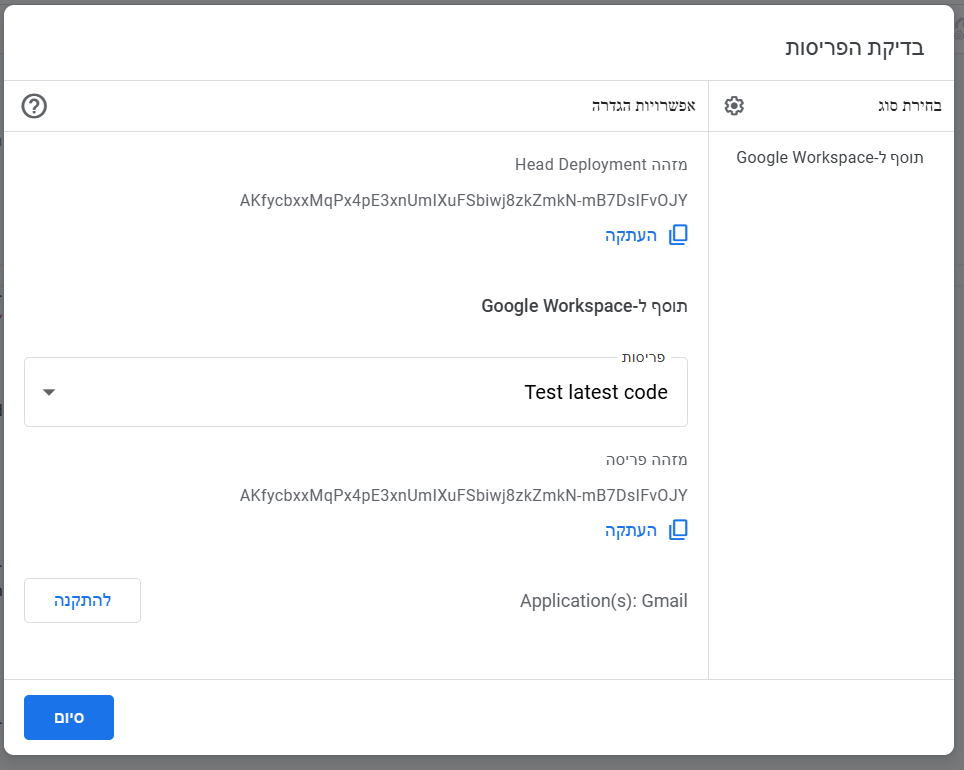

    לאחר מכן יפתח לכם מה שהראתי להל"ן : שם אל תשנו כלום , אבל תלחצו על "התקנה"
    אחרי שתראו הודעה בצד שהותקן או שהכפתור ישתנה ל "הסרת התקנה" תלחצו על "סיום"
