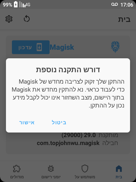

    אהלן. יש לי F21 PRO שצרבתי לו גרסה ע"פ מדריכים שהופיעו בפורום המועיל הזה. מעולם לא התעסקתי עם מגיסק ונראה לי שהתקנתי אותו בעצמי מתי שהוא. בפועל עכשיו אני מעוניין לעשות איתו משהו וגיליתי שהגרסה לא מעודכנת. ניסיתי לעדכן והוא כותב לי שהיישום הוא גרסא 29 אבל המגיסק עצמו גירסא 23 מה שלא מאפשר לי כמה אופציות
    הוא ביקש לעדכן וניסיתי לשחק שם אבל בפועל זה לא מצליח.
    מישהו יודע מה לעשות?
    מצרף צילומי מסך
    • A abc123
      מצרף צילומי מסך

      @abc123 מה קורה אחרי שאתה לוחץ על אישור?

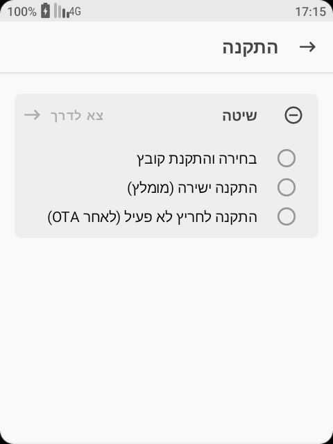

        @שניאור-שמח הוא נותן לי 3 אופציות
        אף אחת מהם לא עבדה. ניסיתי

          מה קורה אחרי שאתה לוחץ על התקנה ישירה?

            @שניאור-שמח מתקין, מצליח, מאתחל וחוזר לאותו מצב

              אז כנראה אתה צריך לקחת את הבוט ולהשריש שוב במגיסק ולצרוב..

                @שניאור-שמח קצת יותר מפורט אם אפשר🙏 🙏

                  תעבור על המדריך הבא ותעשה רק את הקטע של השרשת הבוט וצריבה שלו

                    @שניאור-שמח מאיפה אני אמור להביא את הBOOT.IMG

                      אמרת לפני זה שצרבת גרסה? אז תקח משם את הboot ואז תשריש במגיסק כמו במדריך

                        @שניאור-שמח זה יפרמט לי את הפלאפון?

                          לא, כמובן אתה צורב רק בוט ולא מעבר

                            @שניאור-שמח יש דרך לדעת לפי הגרסא מה הBOOT?
                            צרבתי אותה לפני שנה בערך ואין לי שמץ של מושג מאיזה מקום
                            לקחתי אותו
                            • A abc123
                              לקחתי אותו

                              תחפש מדריך לרוט לדגם שלך, ותקח משם את הבוט

                                @שניאור-שמח תודה רבה!!!
