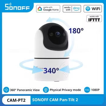

                          @יונתן-המתכנת יש לך את זו, ניתן למצוא מדריך כאן.
                          א.מ.א תגובה 1 תגובה אחרונה
                          • א.מ.א א.מ.
                            א.מ.א מנותק
                            א.מ.א מנותק
                            א.מ.
                            @א.מ. כתב בבקשת מידע | רשימה של מכשירים חכמים שתומכים ב Home assistant:
                            אם תרצה כרטיס כולל לחצנים להזזת המצלמה (תחליף את camera.cam_pt2_mainstream בישות של המצלמה שברשותך):
                            camera_view: live
                            fit_mode: cover
                            type: picture-glance
                            title: מצלמת אבטחה
                            camera_image: camera.cam_pt2_mainstream
                            entities:
                              - entity: camera.cam_pt2_mainstream
                                icon: mdi:arrow-left
                                tap_action:
                                  action: call-service
                                  service: onvif.ptz
                                  target:
                                    entity_id: camera.cam_pt2_mainstream
                                  data:
                                    pan: LEFT
                                    speed: 1
                                    distance: 0.3
                                    move_mode: ContinuousMove
                                icon: mdi:arrow-up
                                tap_action:
                                  service: onvif.ptz
                                  target:
                                  data:
                                    tilt: UP
                                    speed: 1
                                    distance: 0.3
                                icon: mdi:arrow-down
                                tap_action:
                                  service: onvif.ptz
                                  target:
                                  data:
                                    tilt: DOWN
                                    speed: 1
                                    distance: 0.3
                                icon: mdi:arrow-right
                                tap_action:
                                  service: onvif.ptz
                                  target:
                                  data:
                                    pan: RIGHT
                                    speed: 1
                                    distance: 0.3

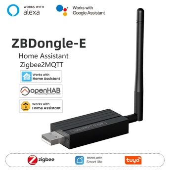

                              • דונגל Zigbee

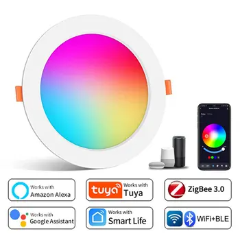

                              • ספוטים (Wi-Fi / ZigBee)

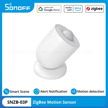

                              • חיישן תנועה (ZigBee)

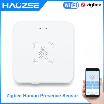

                              • חיישן נוכחות (Wi-Fi / ZigBee)

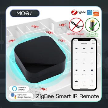

                              • שלט IR (ZigBee, דרך Zigbee2MQTT בלבד)

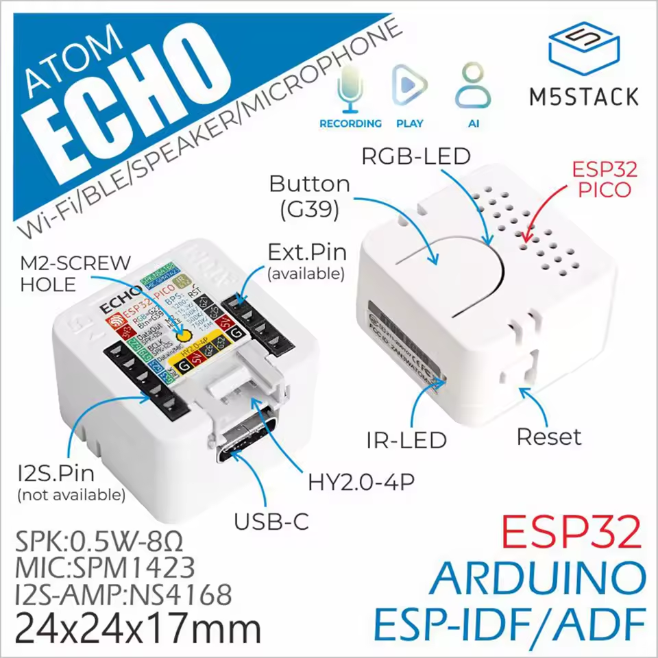

                              • עוזר קולי: M5Stack ATOM Echo (Wi-Fi) (מדריך לשילוב מהיר)
