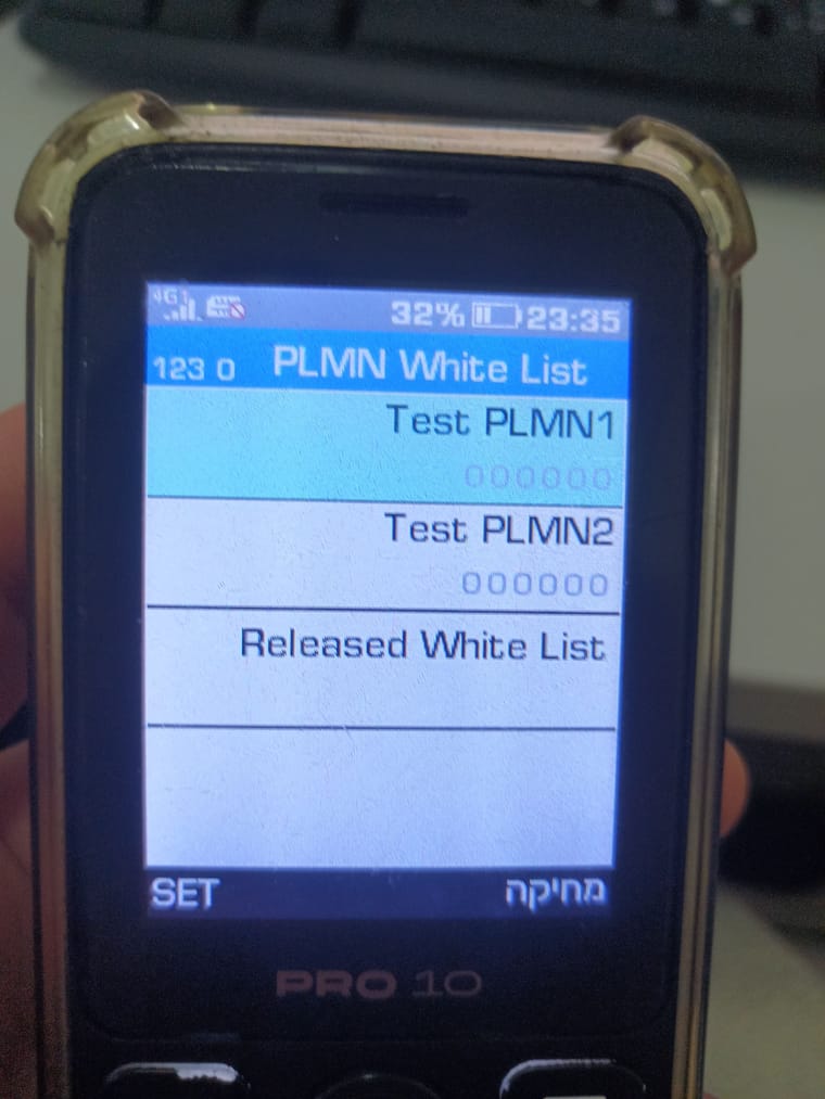

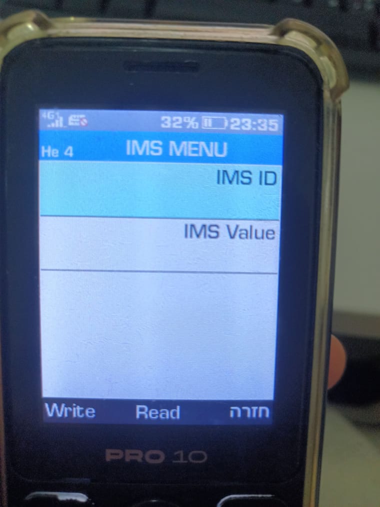

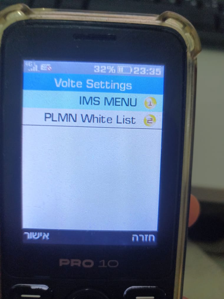

                        אני עם טלפון PRO 10 של First Phone, ניסיתי לשחק עם הגדרות ה-VoLTE, אבל אין שם אפשרות בחירה - רק מקום להכניס ידנית.
                        אשמח לעזרה ממי שיודע איך להכניס ידנית או שבכלל לא צריך את ה-volte בטלפון הדפוק הזה כי הוא לא עוזר בכל מקרה?

                            בבקשה IMG_20250813_233519_607.jpg IMG_20250813_233527_218.jpg IMG_20250813_233522_433.jpg

                              @MAD
                              תנסה להכניס PLMN שנכונים לחברת תקשורת שאתה נמצא בה

                                  @MAD
                                  כאן יש מידע רשמי כל חברה איזה PLMN שלה
                                  זה צריך להיות 5 ספרות מתחיל ב425 ואז עוד שתי ספרות
                                  של החברה שלך למשל סלקום זה 42502
                                  איזה חברה אתה ?

                                      @MAD אז תכתוב פה 42502 (אם הסים שלך ב1 אז תשנה ב1 ואם ב2 אז ב2 )
                                      ואז בכפתור השמאלי SET והפעלה מחדש

                                          MAD
                                          @נוחעם-FM איזה אלוף!!!!
                                          עובד
