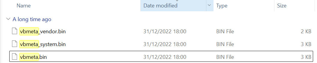

                      dudu
                      @שניאור-שמח
                      יש לי שלש קבצים כאלו, איזה מהם?
                      • D dudu
                        @שניאור-שמח
                        @dudu כתב בעזרה | עזרה בהוצאת QIN F22 PRO מ Brick:
                        @שניאור-שמח
                        האחרון השלישי

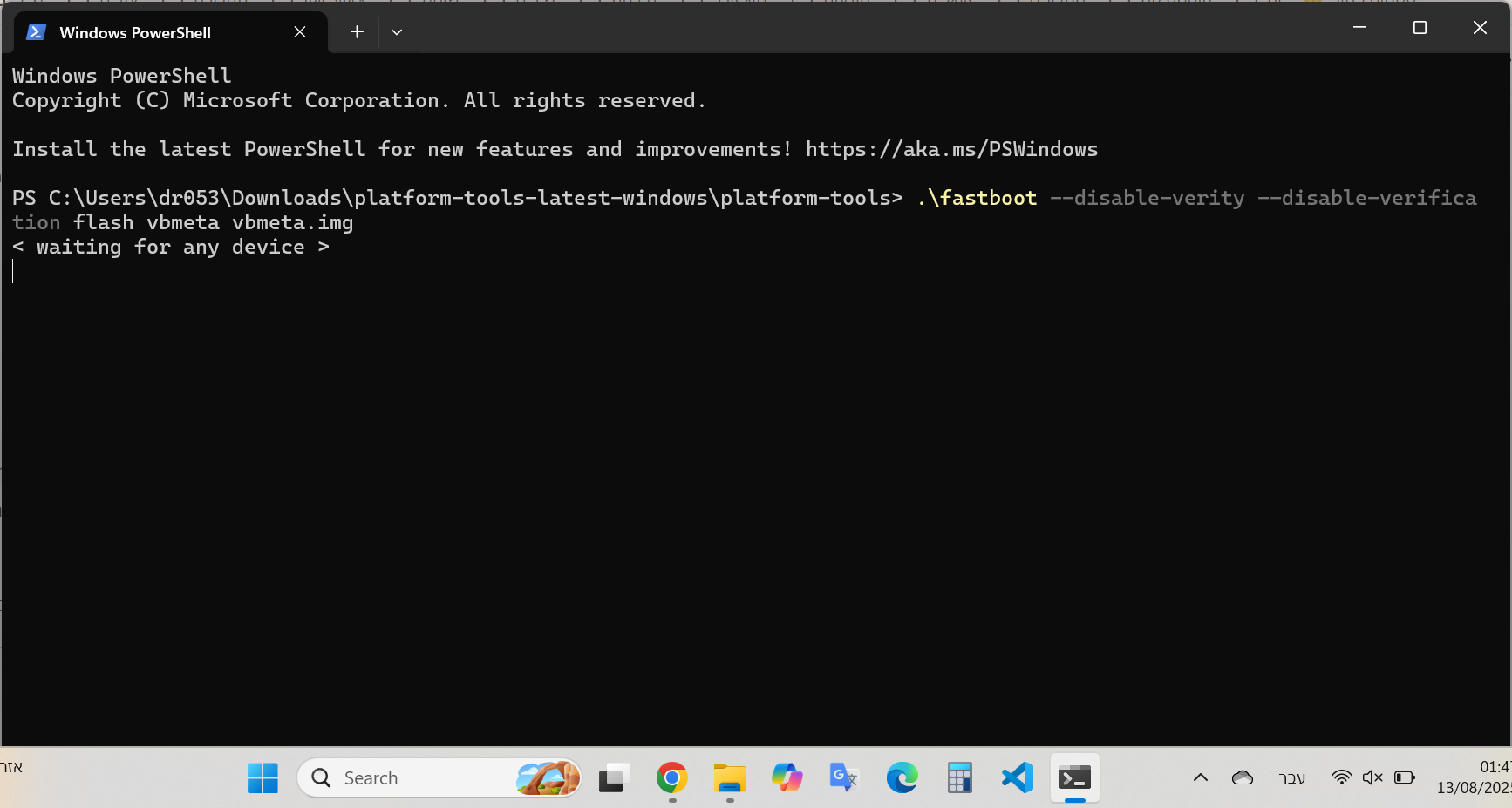

                          dudu
                          @שניאור-שמח
                          זה החלון שאני מקבל אחרי שאני מריץ את הפקודה

                            dudu
                            יכול להיות שבגלל שהמכשיר בלופ של הדלקה וכיבוי הוא לא מזהה אותו בכלל?
                            • D dudu
                              נכנסת לפאסבוט?

                                dudu
                                @שניאור-שמח כתב בעזרה | עזרה בהוצאת QIN F22 PRO מ Brick:
                                נכנסת לפאסבוט?
                                אני מכניס את הפקודה adb devices והמחשב בכלל לא מזהה את המכשיר, אז אני לא יכול להיכנס ל fastboot
                                • D dudu
                                  נכנסת לפאסבוט?
                                  נכנסת לפאסבוט?
                                  תכנס לקיקוברי ע״י צירוף המקשים, ואז תבחר שם פאסבוט
                                  אתה יכין לכם להיכנס לתפריט עם 3 אופציות ואז לבחור פאסבוט
                                  בקיצור תשחק עם המקשים (ווליום עליון וכיבוי)

                                    dudu
                                    תודה רבה @שניאור-שמח
                                    עכשיו המכשיר נדלק, זה אומר שכרגע יש לי רוט למכשיר ואני יכול לגשת לשלב של העלאת המודול של ה VOLTE ?

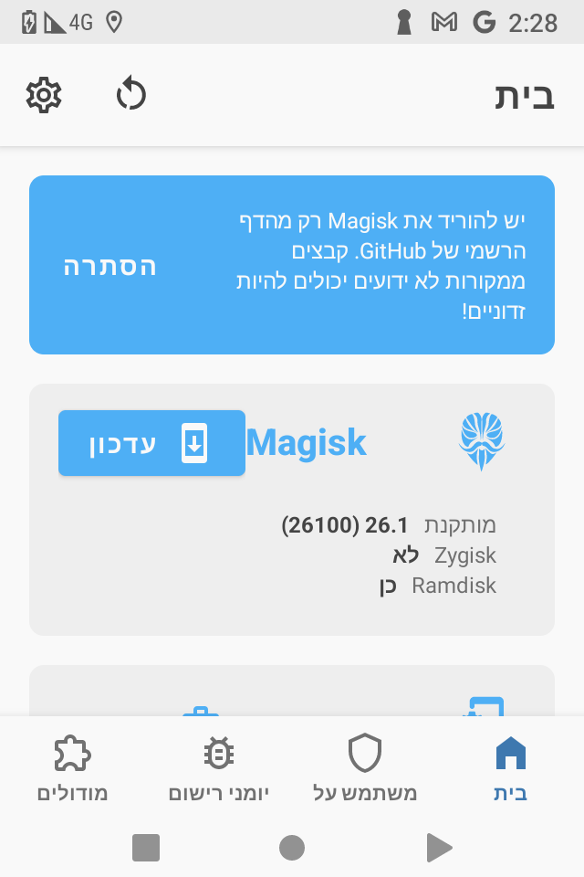

                                      עדלאידע
                                      תתקין magisk ותעלה צילום מסך

                                        dudu
                                        @עדלאידע כתב בעזרה | עזרה בהוצאת QIN F22 PRO מ Brick:
                                        זה המסך שלי כרגע, כשפתחתי את האפליקציה קפץ לי חלון שאני צריך לעדכן וזה לקח אותי למסך של הכפתור עידכון לבחירת קובץ, זה תקין?

                                          עדלאידע
                                          כן, תעשה התקנה ישירה
