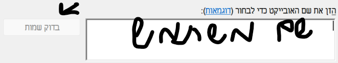

                                smct
                                @ראובן-שבתי
                                כשאני אמור לרשום את השם משתמש הוא כותב לי כך
                                • S smct
                                  @ראובן-שבתי

                                  @smct אני לא רואה את התמונה אבל גם לי זה לא כתב את שם המשתמש שלי, פשוט שיניתי בסוגי אובייקטים למשתמש, קבוצה, או עיקרון אבטחה מוכלל.

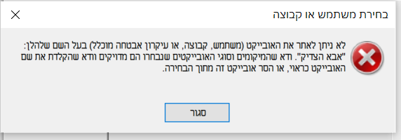

                                    @שאול-208
                                    הוא כותב לא ניתן לאתר את האובייקט...
                                    וגם מה שאתה אמרת לא עוזר
                                    עריכה חשבתי שצריך את השם של המשתמש שכתוב בהגדרות אבל היה צריך לכתוב מה שכתוב בתיקיית המשתמשים "ME"
                                    אבל עכשיו כשאני מריץ אותו זה לא פותח כלום

                                      @smct אל תכתוב כלום תשאיר את זה ריק ותשנה למה שאמרתי, ותלחץ אישור.

                                        @שאול-208
                                        זה לא נותן בכלל לאשר את זה
