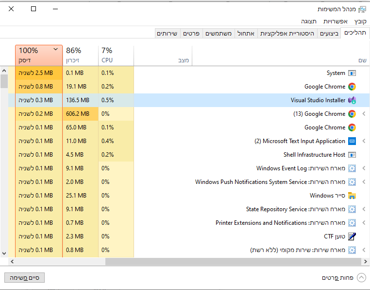

                    @מים-אחרונים
                    תצלם עם מספרים, לא אחוזים.

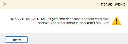

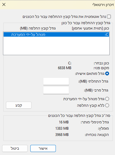

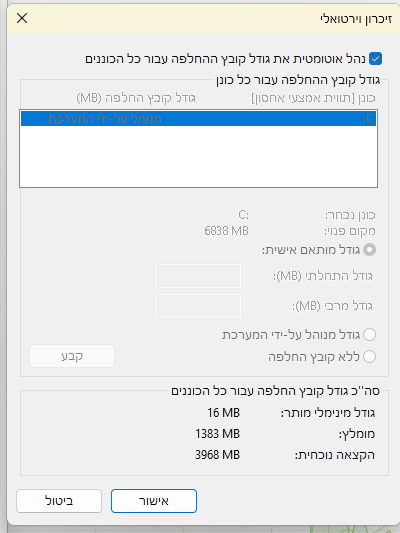

                      @ע-ה-דכו-ע לא הבנתי מה לבחור.
                      (אל תתייחס לזיכרון הפנוי כרגע, זה זמני).

                        @מים-אחרונים

                          @מים-אחרונים כתב בבעיה | SSD על 90 אחוז ומעלה (מיד בהדלקת המחשב):
                          @י.-פל. כתב בבעיה | SSD על 90 אחוז ומעלה (מיד בהדלקת המחשב):
                          @מים-אחרונים
                          @ע-ה-דכו-ע הנה קיבלת 🙂
                          אתה בטוח שזה SSD??????
                                  הSYSTEM הוא באמת העליון? כלומר הוא התהליך שכותב הכי הרבה לדיסק?
                                  אם כן הדיסק לפח לדעתי, אבל אולי יש לזה הסבר אחר שמומחים ממני ידעו.

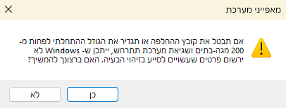

                                  • יאיר דניאלי יאיר דניאל
                                    #37
                                    @יאיר-דניאל כתב בבעיה | SSD על 90 אחוז ומעלה (מיד בהדלקת המחשב):
                                    תעשה כמו בתמונה השניה, ותכתוב נניח גודל התחלתי 1 מ"ב ומרבי 2 מ"ב
                                      #38
                                      @ע-ה-דכו-ע כתב בבעיה | SSD על 90 אחוז ומעלה (מיד בהדלקת המחשב):
                                      תודה!
                                      סתם לידיעתך:

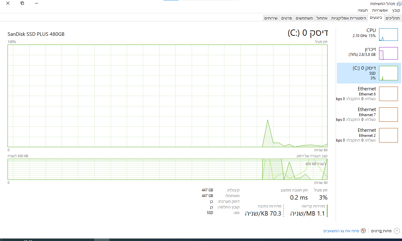

                                        #39
                                        מעלה שוב, אשמח לעזרתכם.@ע-ה-דכו-ע זה עם ערכים.
                                        נראה לי שזה קורה בעיקר אחרי הפעלה או מצב שינה.
                                        ד תגובה 1 תגובה אחרונה
                                        • מים אחרוניםמ מים אחרונים
