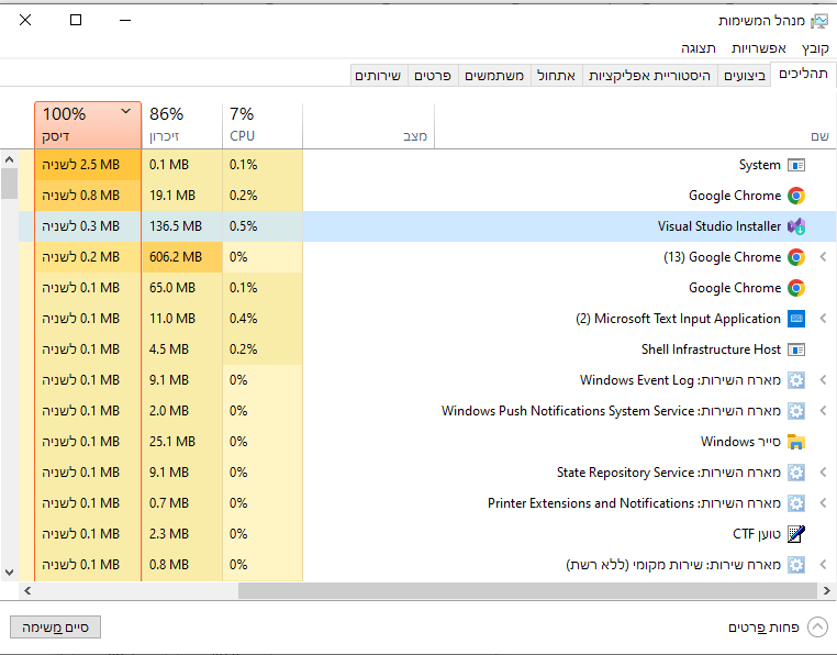

  4. בעיה | SSD על 90 אחוז ומעלה (מיד בהדלקת המחשב)

    מישהו יכול להסביר לי מה זה שמקריס את המחשב כ"כ?

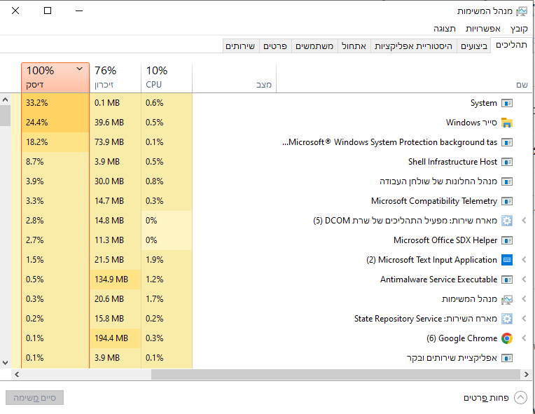

              @מים-אחרונים
              CRYSTAL DISK INFO צלם דוח ותתיג את משחזר מידע
              כמו"כ צרף תמונה ממידע מערכת או תייצא טקסט מתוכנה כמו SPECCY
              גם נסה להפעיל מחשב על מצב בטוח דרך SYS CONFIG ותראה אז מה מצב הכונן שלך
              אם יהיה לך כח נסה לבדוק מה קורה כאשר אתה על יוזר חדש אחר
              נ.ב אם לשפוט לפי התמונה הראשונה שלך בלבד הייתי חושב ש אתה צריך להשבית את הטלמטריה והווינדוס דפנדר במחשב שלך כי הם אוכלים לך את כל המשאבים אבל אני רואה שזה לא קשור כי בץמונה השניה הם בכל לא מככבים כי אם כרום.

                @מים-אחרונים כתב בבעיה | SSD על 90 אחוז ומעלה (מיד בהדלקת המחשב):

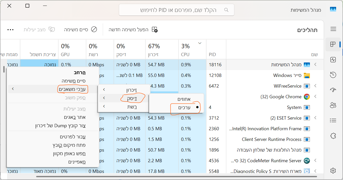

                תעשה לחיצה ימנית במנהל המשימות ותבחר בערכי משאבים של הדיסק לפי ערכים, ואז תעלה שוב צילום מסך כשזה עומד על הרבה אחוזים.

                  @ע-ה-דכו-ע
                  זה בדיוק מה שהוא עשה ב2 התמונות
                  אבל אם הוא רוצה שנעזור לו להוריד את זה או להבין יותר טוב עליו לעשיתי כדכתבתי לעיל

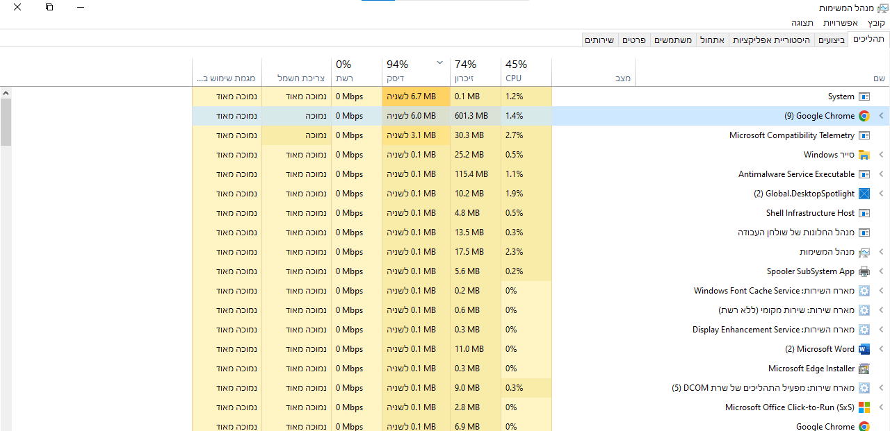

                      רק שתדעו, שרוב הזמן הסיסטם הוא על רוב האחוזים ולא הכרום או שאר הדברים.
                      ולפעמים יש משהו ווינודס מודלס וכו'
                      @יעקב-אליעזר
                      המחשב לא מעודכן בכלל אני מסיר כל עדכון שיורד (המחשב מאוד ישן) והכל עובד לי מעולה בד"כ.

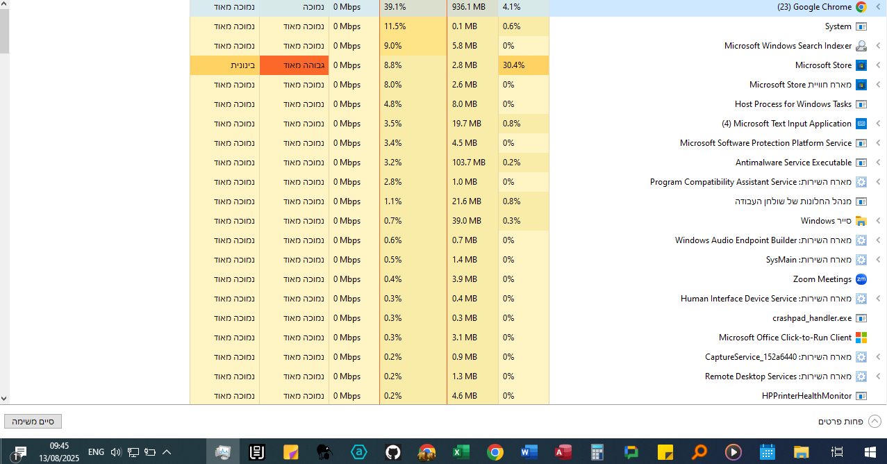

                      @ע-ה-דכו-ע לא עולה לי כסף לצלם אז בבבקשה:
                      (באתי לצלם פתאום מרכז הכובד עבר למעבד.)
                      אז אני ממש לא יודע מה לעשות, הפתרון של @a.y.f. עזר לזמן קצר.
                      הפעלתי שוב, והוא לא ממש זז.

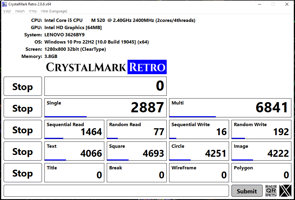

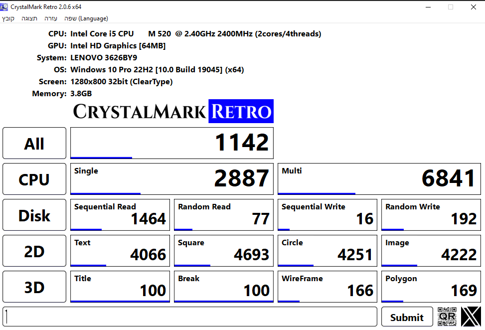

                        @הנני-העני
                        לבקשתך, כבר היה לי מותקן.
                        את התוכנה השניה לא התקנתי.
                        חשוב?
                        תגיד כל הצבעים המוזרים שרצים לי על המסך... קשור? מה זה עושה?
                        ובלי קשר, @משחזר-מידע אשמח לעזרתך.

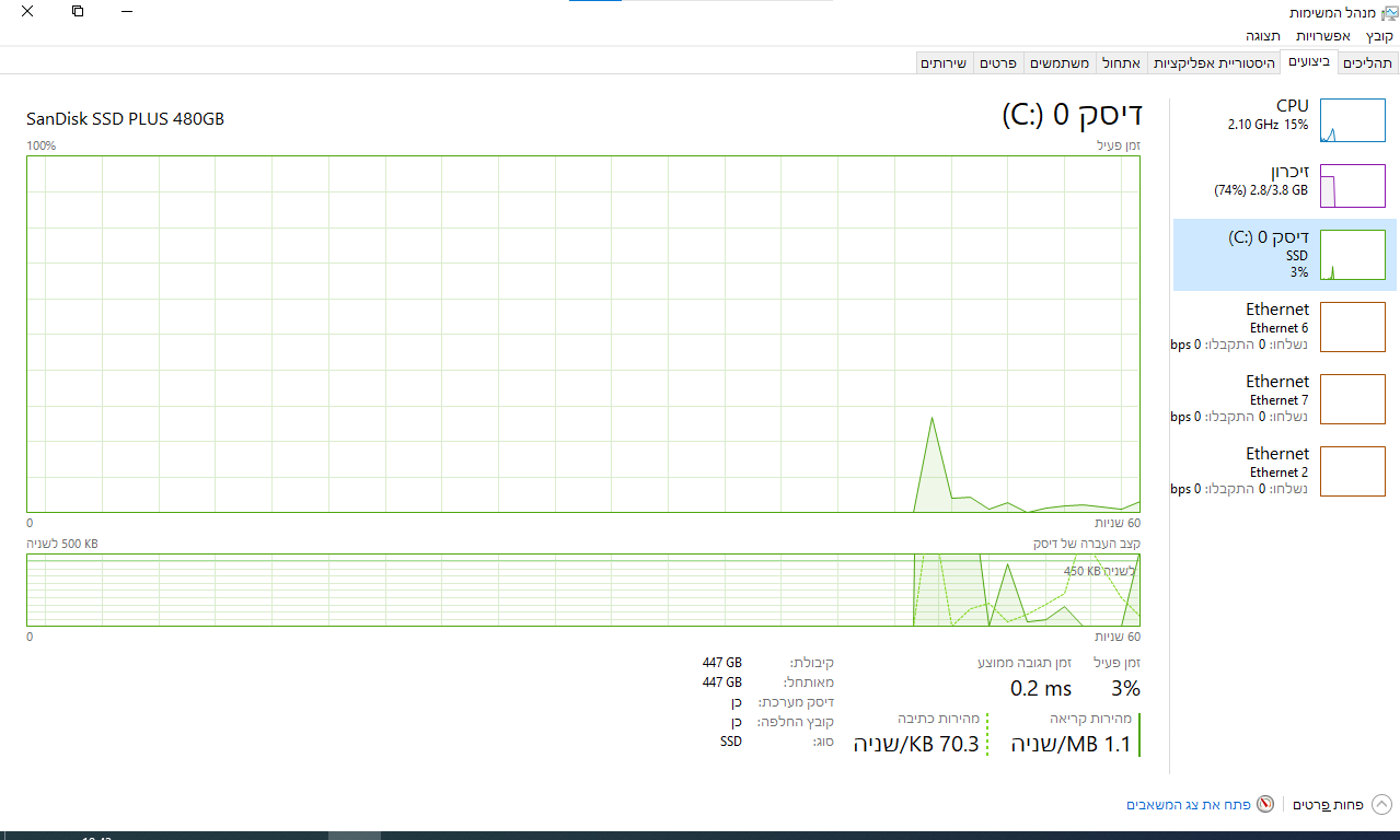

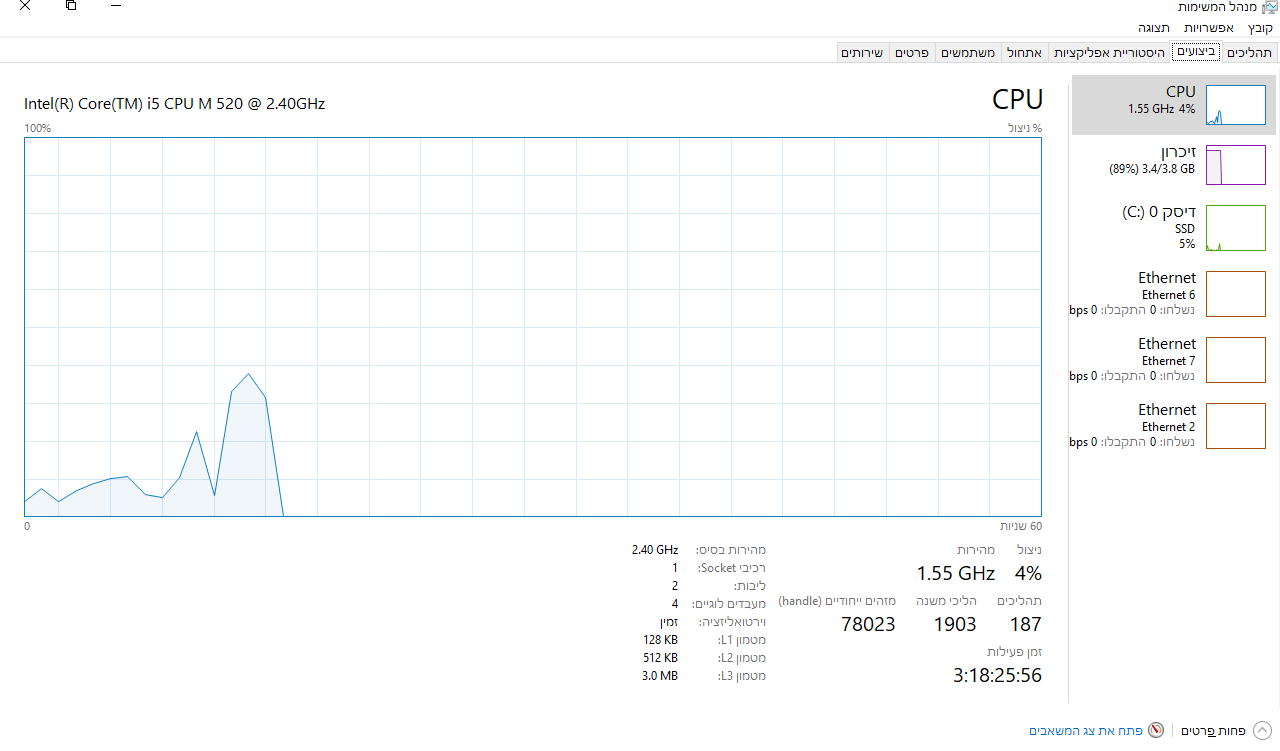

                            @מים-אחרונים תעלה צילום מסך מנהל משימות על ביצועים

                              מים אחרונים
                              @Yanky כתב בבעיה | SSD על 90 אחוז ומעלה (מיד בהדלקת המחשב):
                              משום מה הוא נרגע.
                              זה כבר קרה פעם פעמיים...
                              YankyY משה מזרחימ 2 תגובות תגובה אחרונה

                                @מים-אחרונים תעלה עוד תמונה אבל על הדיסק

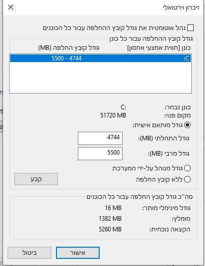

                                    @מים-אחרונים
                                    מעבד לא חזק בעליל (פחות מ i3-8)
                                    ראם לא מספק בכלל
                                    ממש הגיוני שיווצר לחץ על הדיסק
                                    יש הגדרה שהמחשב ישתמש במקום פנוי בדיסק במקום ראם , תבדוק אם זה מופעל אצלך

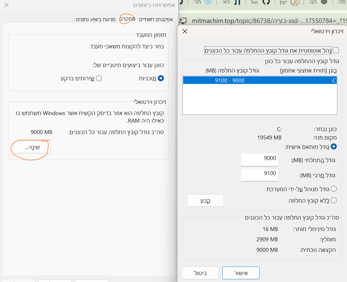

                                      @משה-מזרחי כתב בבעיה | SSD על 90 אחוז ומעלה (מיד בהדלקת המחשב):
                                      איך עושים את זה?

                                        @הנני-העני כתב בבעיה | SSD על 90 אחוז ומעלה (מיד בהדלקת המחשב):
                                        @ע-ה-דכו-ע
                                        פעם הבאה לפני שאתה מגיב למישהו תקרא את מה שהוא כתב, במיוחד אם זה נראה שהוא דיבר לא לענין.
                                        כנ"ל @מים-אחרונים .
                                        אני התכוונתי לבדוק האם הבעיה בדיסק או במערכת הפעלה, שאם באמת התוכנות שסוחטות את הדיסק כותבות בו 300 מ"ב לשניה, אפשר להבין שהוא יגיע למאה אחוז.
                                        ובשביל זה אתה צריך להחליף את החישוב של השימוש של כל תוכנה לחישוב לפי ערכים, דהיינו מ"ב, במקום חישוב לפי אחוזים.
                                        ככה:
                                        • יאיר דניאלי יאיר דניאל
                                          איך עושים את זה?
                                          @יאיר-דניאל כתב בבעיה | SSD על 90 אחוז ומעלה (מיד בהדלקת המחשב):
                                          איך עושים את זה?
                                          תלחץ התחל + R, תדביק שם
                                          SystemPropertiesPerformance.exe
                                          תעבור ללשונית מתקדם, ושם תלחץ על הכפתור שינוי בקבוצה של זיכרון וירטואלי.
