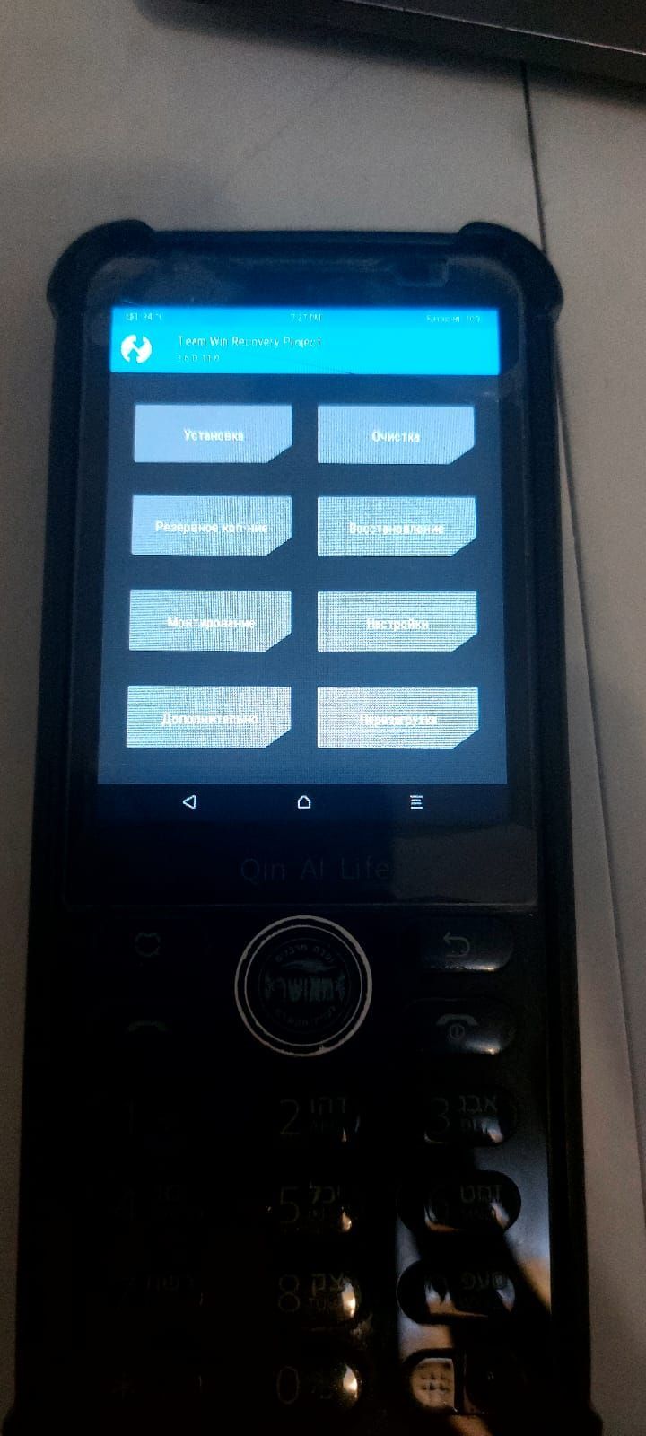

    יחיאאל
    מה אני עושה בכזה מצב?
    המכשיר נכבה ונדלק בכזה צורה מה עושים?

      הרב של השכונה
      @יחיאאל הוא נדלק על RECOVERY וזה נראה שיש לו כבר TWRP בדרך כלל לחיצה ארוכה עד שידלק נורמלי..

        מזכירותי
        כתב ב נערך לאחרונה על ידי מזכירותי
        @יחיאאל אם לא הולך לחיצה ארוכה על הכיבוי
        אז פשוט תלחץ על ריבוט ואז סיסטם
        האמת, אני רואה שאתה על רוסית אז נגדיר ת'מקשים:
        תלחץ על הכפתור בפינה הימנית למטה ואז ברשימה תקיש על השורה העליונה
        המכשיר יעלה כרגיל

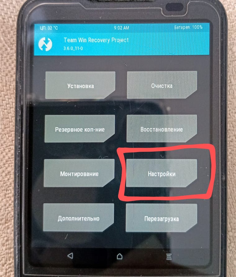

        ודרך אגב מדריך להפוך את הריקוברי לאנגלית:
        לוחצים על המקש הזה להגדרות

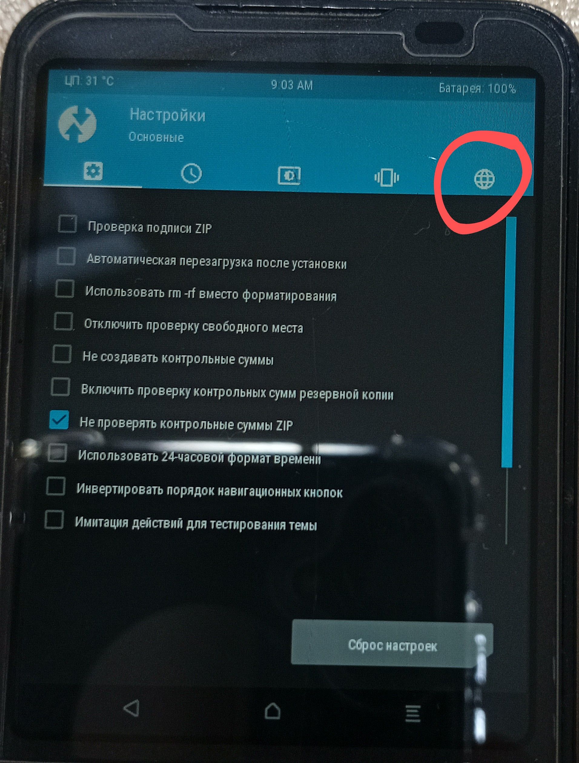

        לותצים על הכדור להגדיר שפה

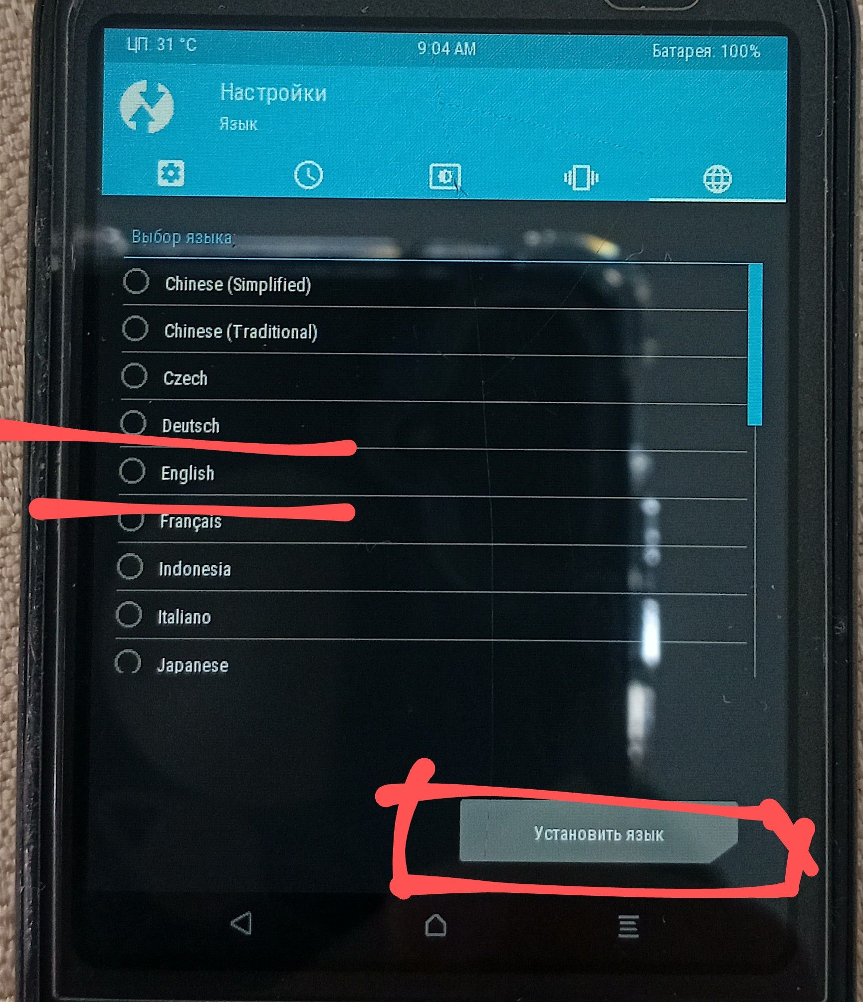

        ואז ברשימה להגדיר אנגלית ולאשר
        קרדיט לבחור הראשון שהעלה מדריך כזה, לא זוכר מי.
