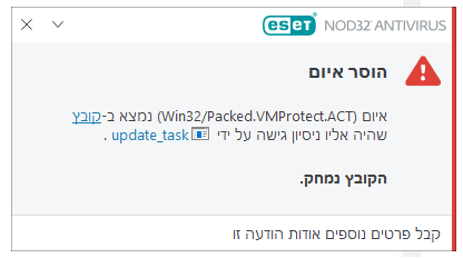

    כל כמה דקות קופץ ההודעה הזאת
    ועשיתי כבר הפעלה מחדש, וניסיתי למחוק את הקובץ המדובר והמחשב לא נותן.
    עשיתי סריקה מעמיקה ומחקתי את הוירוסים שהוא מצא.
    מה עושים?
    במידת הצורך אשמח לעזרה בשליטה מרחוק.

      ייייי
      @ברי-קלמנוביץ
      אתה יודע איזה קובץ צריך למחוק ?
      אם כן תעשה לו מחיקה בכוח עם "לוקר" וכד'

        @ייייי
        האנטי וירוס כותב שהוא מוחק.
        אני יעלה תמונה של התקיה והקובץ שבתוכה.
        עשיתי הסרה של התוכנה עם ריבו ולא עזר.

          ייייי
          @ברי-קלמנוביץ
          בדקת באתחול בריבו אם יש שם משהו שעולה שם ?

            ברי קלמנוביץ
            כתב נערך לאחרונה על ידי ברי קלמנוביץ
            @ייייי
            לא, כבר בודק.
            מה זה לוקר.
            זה התוכנה שהאנטי וירוס מוביל אליו:
            עכשיו זה קפץ שוב.
            @ייייי אולי שליטה מרחוק?

                  ייייי
                  @ברי-קלמנוביץ
                  תעשה פתח מיקום קובץ
                  ואז תמחק את תיקיית המקור עם לוקר וכד', שזה אומר תוכנה שמוחקת קבצים עקשניים .
                  בנוסף תבדוק באתחול ריבו, מה עולה לך בעלייה של המחשב, וזה יותר חשוב להשבית אותו
