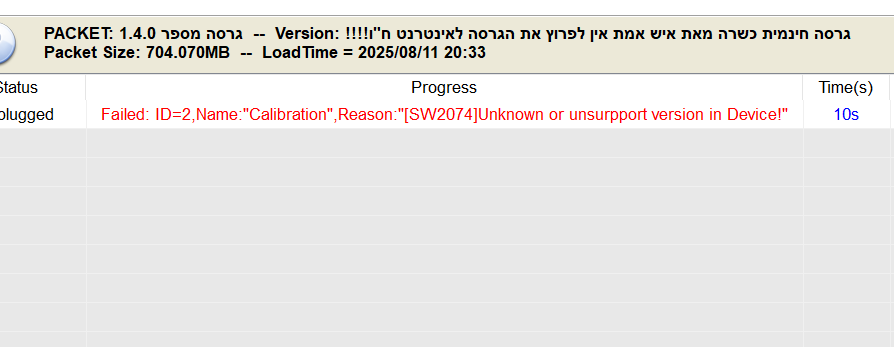

              @שלוםפ התוכנה במדריך שלו לא זמינה ההורדה מביאה לשגיאה
              ואם אני משתמש בסתם אס פי די
              איך אני יודע לבחור רק את היוזר דאטה
              שלוםפש תגובה 1 תגובה אחרונה

                @עזיז לא צריך SPD מיוחד צריך PAC מתאים שזה יש באינדקס הגרסאות החינמיות של מישהו 12.

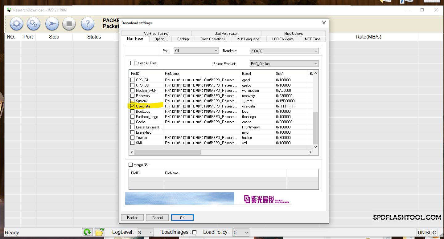

                  @שלוםפ אוקיי תודה
                  ועכשיו אני רוצה לבחור שיחליף לי רק את היוזר דאטה ולא את כל הגרסא לא צריך לסמן דווקא דברים ספציפיים?!

                    @עזיז לסמן רק יוזרדאטה.

                      @שלוםפ והאף די אלים העליונים שחייב?!

                        @עזיז הם תמיד מסומנים זה לא חלק מהצריבה. תשאיר אותם מסומנים ואת היוזרדאטה וזהו וששום דבר לא יהיה עוד מסומן.
