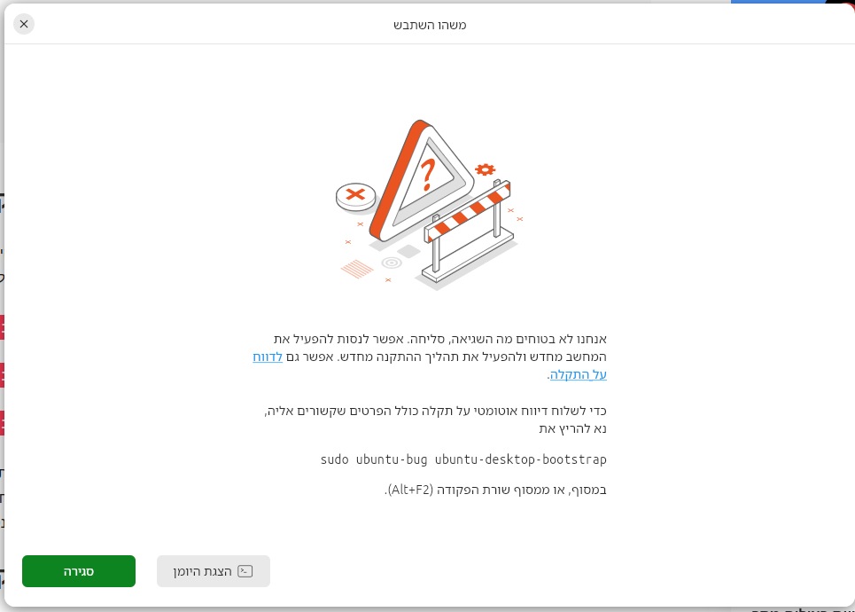

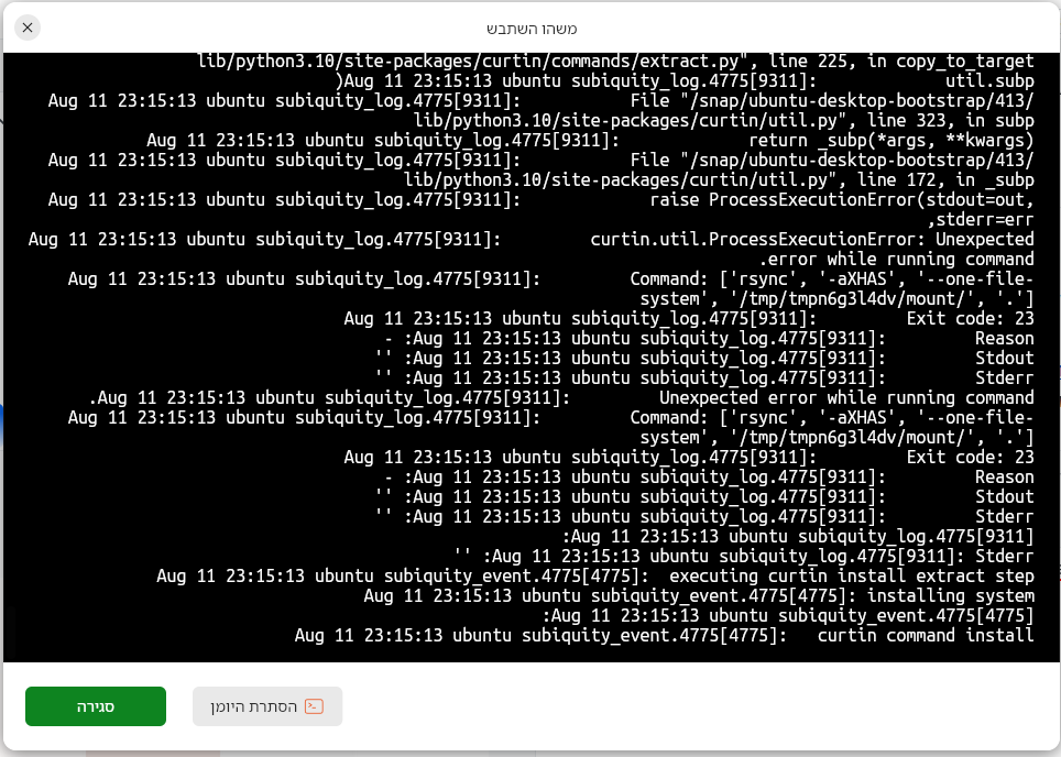

                              @היפר כתב בעזרה | אחלה לינוקס שבעולם, אבל איך בכלל מתקינים אותו????:
                              מישהו נתקל בבעייה? מישהו מאלו שכן הצליח לפתור אותה? מישהו מהם מוכן לגלות איך?
                              לא נוכל לענות על אף אחת מהשאלות האלו בלי תמונה של השגיאה
                                היפר
                                #35
                                @מישהו12 בשמחה. של המסוף כאילו בסוף ההתקנה? יש איך לעשות צילום מסך בלי לצלם אותו עם מצלמה? או שרק בווינדוס המציאו לזה כפתור..
