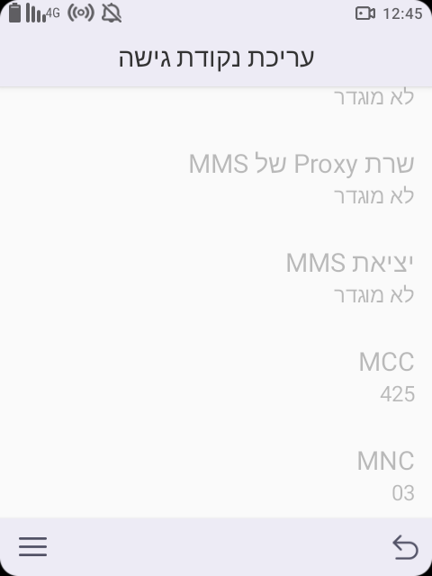

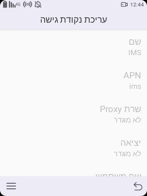

    אתם צריכים שיהיה לכם ims מוגדר בapns שבהגדרות רשת -> מתקדם -> שמות נקודות גישה או ב /system/etc/apns-conf.xml
    (בגולן וסלקום:
    שם: ims
    apn: ims
    mcc: 425
    mnc: 02
    סוג apn: ims
    פרוטוקול apn: ipv4/6
    פרוטוקול נדידה: ipv4/6 )

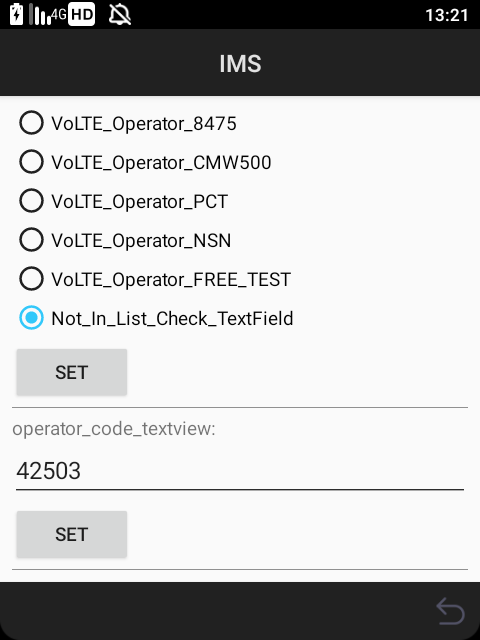

    הגדרות שצריך להגדיר בתפריט מהנדסים שנכנסים אליו כידוע: כוכבית#כוכבית#3646633#כוכבית#כוכבית :
    • א. IMS -> ואז על Common -> ואז על mncmcc check -> ולסמן על off ואז ללחוץ על SET.
    • ב. IMS -> ואז על Common ->ואז על operator_code -> לרדת עד למטה ולסמן Not_In_List_Check_TextField ללחוץ על SET ובשורה שמתחת איפה שכתוב operator_code_textview להכניס את הPlmn של הספק שלכם ואז על SET (אצלי זה היה 42502 של סלקום כי אני בגולן.).
    • ג. IMS -> ואז על Common -> ואז על sms_support לוודא שזה 1 וללחוץ על SET.
    • ד. IMS -> ואז על Common -> ואז על user_agent תשנו את מה שכתוב שם ל: XiaomiVoLTE/1.0 או משהו דומה (זה נצרך כי יתכן ויש חסימה בחלק מהספקים אם זה מציג מכשיר לא מוכר) ואז על SET.
    • ה. IMS -> ואז על Common -> ואז על voice_support ולוודא שזה 1 ואז ללחוץ על SET.
    • ו. IMS לרדת עוד -> VOLTE Setting -> לוודא שזה על Default setting וללחוץ על SET.
    • ז. באותו IMS לרדת עד למטה ללחוץ על הכפתור ENABLE VOLTE HD CALL כאשר לוחצים הוא מתחלף ל DISABLE.
    • ח. לצאת מ IMS ולהכנס בתפריט הראשי של הגדרות המהנדסים ל Misc Feature Config והאפשרות הרביעית בתפריט לשנות ל hVolte - להבנתי באפשרות הזאת מכבים ומדליקים את הVOLTE.
      אם הכל עובד כשורה אמור להופיע לכם עכשיו ICON HD.

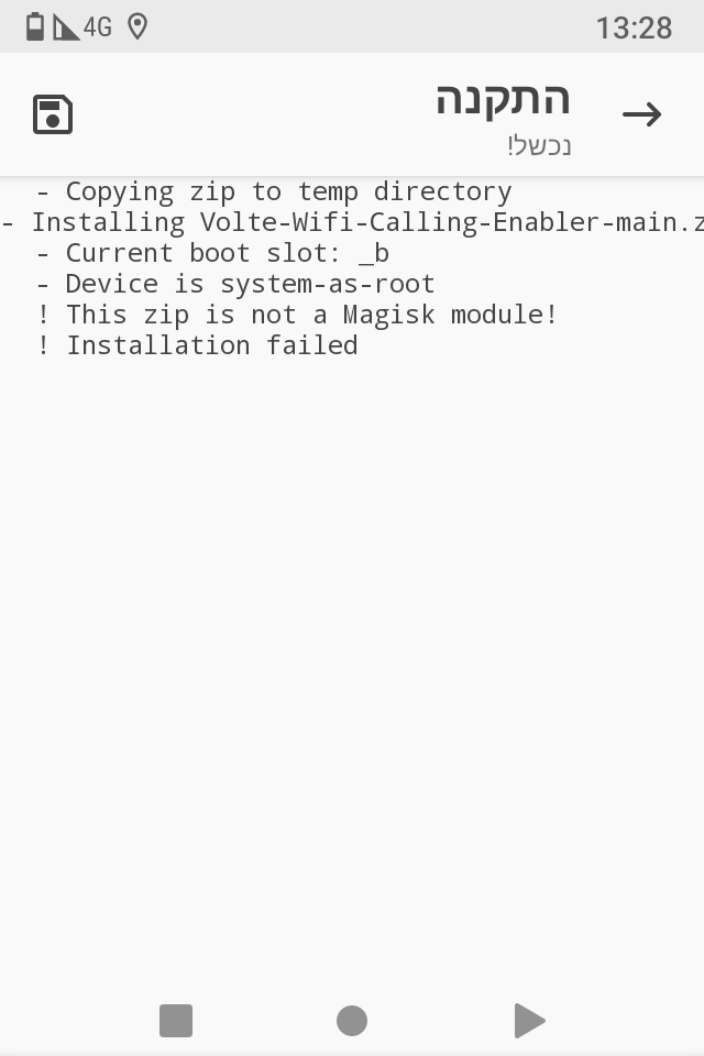

        @urielk חייבים דבר ראשון להפעיל מודול מגיסק, נכון?
        אני לא מוצא את המודול, כשאני לוחץ הורדה בדף הגיטהאב אני מקבל את התשובה לא נמצא שגיאה 404
        עריכה:
        או קיי זה היה סתם בעיה שלי, לא ידעתי שצריך לחפש releases ואז הוא מציג את הקבצים
        אני מעלה בתור קובץ
        Volte-Wifi-Calling-Enabler.zip
        U תגובה 1 תגובה אחרונה

          @מזכירותי האמת שאתה לא חייב את המודול זה לכאורה להוסיף כמה שורות ל build.prop
          הקישור המלא פה: https://github.com/symbuzzer/Volte-Wifi-Calling-Enabler/releases/download/v1.1.2/Volte-Wifi-Calling-Enabler.zip

                      urielk
                      @מזכירותי הסים השני לא רלונטי אין טעם לנסות, האם יש לך IMS מוגדר?
                      U מ 2 תגובות תגובה אחרונה

                          @מזכירותי האם רמי לוי זה לא 42516 ? זה חשוב בהגדרת ה ims

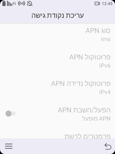

                            מזכירותי
                            @urielk
                            הims מוגדר אצלי כהוגן לדעתי
                            תיכף נעלה צילום
                            ראיתי שמופיעה לך התמיכה ב volte בתפריט אז אם זה לא היה קודם אז זה עבד הpixel app.
                            לא, זה לא בגלל הפיקסל זה מהמודול מגיסק

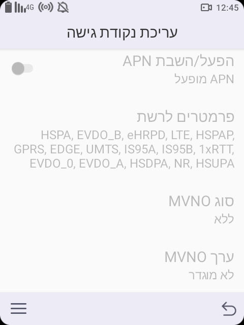

                              מזכירותי
                              @urielk כתב בתגובה למדריך להפעלת וולטה ( VOLTE ) ב F21 Pro:
                              רמי לוי הוא מפעיל וירטואלי כמו גולן, הוא מסתמך על פלאפון
                              הנה תמונות מהims שנהיה אוטומטי בהכנסת הסים:
                              1 Screenshot_20250811-124443.png Screenshot_20250811-124517.png Screenshot_20250811-124529.png Screenshot_20250811-124537.png

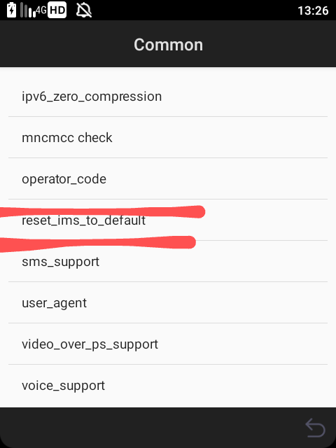

                                  אה , מה שעשיתי זה בשורה הרביעית של common, יש אופציה ריסט נכנסתי רשמתי בשורה העליונה 1 ואז סט פתאום הופיע לי HD

                                    urielk
                                    כתב ב נערך לאחרונה על ידי urielk
                                    @מזכירותי האפשרות הזאת מחזירה את כל ההגדרות ל default
                                    • U urielk

                                      @urielk voice _support הוא 1 ?
                                      • U urielk
