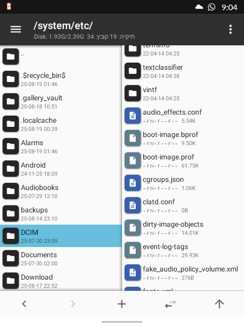

                                        RearmostPant23
                                        כתב ב נערך לאחרונה על ידי RearmostPant23
                                        #95
                                        @urielk כאן?
                                        ||Screenshot_20250819-090420_מנהל_MT.png ||
                                        • U urielk
                                          @RearmostPant23 אתה לא צריך להגיע לשם השורה שכתבתי לך מגדירה לך apn ims מבלי להכנס.
                                          R מנותק
                                          R מנותק
                                          RearmostPant23
                                          #96
                                          @urielk להכנס לאן? איפה אני כותב את ההגדרות האלה שכתבת בשלב 2?
