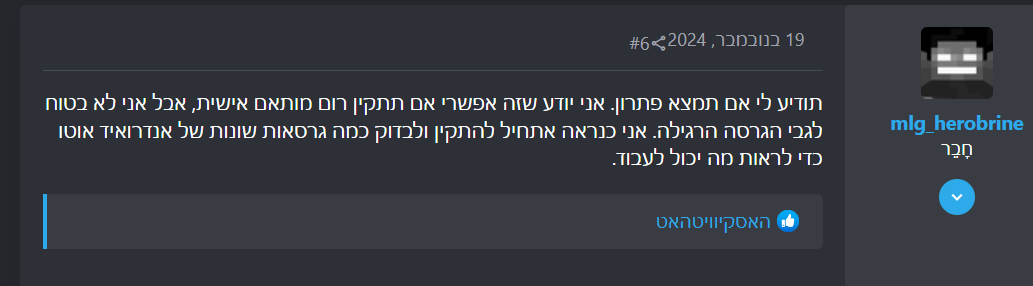

                            לכאו' לפי דברייך אם תתקין רום מקוסטם אז זה כן יעבוד
                            עדכון: אני לא מוצא אפי' תוצאה אחת של רום למכשיר הזה
                            ראיתי מישהו שכתב שלינגי או אס לא נתמך במכשיר הזה אז אולי זו הסיבה
                            באסה..
                            עדכון: כך ראיתי שמביאים כאן:
                            גם כאן משמע שאפשר למצוא APK מתאים:
                            אקיצר תחפש היטב בגוגל אולי תמצא משהו [ANDROID AUTO FOR GO EDITION]
                            בהצלחה
