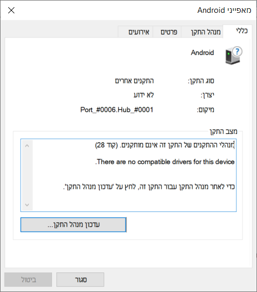

                              yj05485
                              כתב ב נערך לאחרונה על ידי yj05485
                              @עדלאידע
                              עדלאידעע תגובה 1 תגובה אחרונה

                                שמעון pc
                                @yj05485 אם יש לך רשת אז תחבר את המכשיר ותריץ את הקובץ הזה Latest-ADB-Installer.bat
                                Y תגובה 1 תגובה אחרונה

                                    שמעון pc
                                    כתב ב נערך לאחרונה על ידי שמעון pc
                                    @yj05485 אני לא זוכר בדיוק איך הקובץ עובד אבל מה שהוא עושה זה להתקין לך דרייברים לפסטבוט וadb כדי שהמחשב יזהה ותוכל להריץ fastboot reboot
