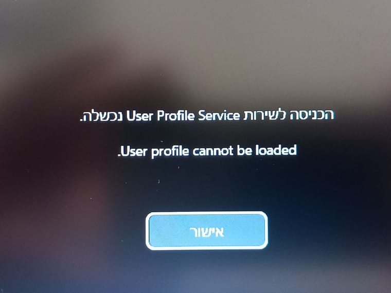

                יש לי מחשב של hp עם תכנת וויפרי.
                הבעיה: רציתי לפתוח משתמש חדש שלא יכלול את התוכנות שיש לי במשתמש הרגיל, וGPT אמר לי למחוק תיקיה מסוימת ולפתוח אח"כ משתמש, עשיתי את זה והופיע לי השגיאה הזאת
                והבעיה שאין לי אפשרות לבחור משתמש אחר בכניסה.
                אשמח מאד מאד לעזרה!
                זה מאד חשוב ודחוף לי,
                תודה רבה.

                איזה תיקיה מחקת?
                אתה לא יכול להחליף משתמש ע"י קונטרול + אלט + DELETE?
                ומה הערבוב של נטפרי פה בסיפור? התיקיה שמחקת קשורה אליהם מאיזשהו צומת?

                  תקיה נסתרת בתוך התקית משתמשים שGPT טען שהיא קשורה לקבצים של המשתמשים
                  זה לא עובד משום מה,
                  אולי זה קשור לוויפרי...

                    לא קשור לנטפרי.
                    אולי תשתף את השיחה בGPT, או לפחות תכתוב מה התיקיה וכו' (תן לי לנחש שאתה מתכוון לUSER DEFAULT?).
                    קצת יותר פרטים.
                    המצב כרגע שהתיקיה מחוקה עדיין? ולכן המשתמש לא עולה? אם כן אז אתה יכול אולי להעתיק אותה מבחוץ עם דיסק טכנאים ממחשב אחר
                    תעבור על השרשור הזה, יש לך שם גם את תיקית DEFAULT של ווינ 10 ו11

                      אני לא זוכר מה היא, המשתמש לא עולה ואין לי דרך לבדוק
                      כן
                      אין לי מושג איך עושים זאת, אני כרגע לא ליד המחשב וגם לא ההיה לפחות עד מוצ"ש - ראשון
                      (מתארח שבת)
                      תודה רבה על העזרה!

                        תודה זו בערך הבעיה שלי
                        מחקתי (95% שזו התקיה) את תיקיית DEFAULT . לאחר הפעלה מחדש המחשב אוטומטית נכנסת למשתמש הבעייתי ללא אפשרות בצד לבחירת משתמש אחר אף שקיימים אחרים.
                              יש סיכוי מישהו מסביר לי איך עושים את זה?

                                לכאורה זה נובע ממחיקת כל המשתמשים ולכן אינך מצליח להיכנס לאחד מהפרופילי משתמש.
                                גם לי בעבר היה סיפור דומה, והיא בעיה קצת קשה. בעבר מצאתי במתמחים טופ דרך שורת הפקודה ליצור משתמש בשם "אדמין" {באנגלית}, ועל זה צריך לנסות ליצור משתמש חדש או להתקין ווינדוס מחדש אם מתאפשר או דרך דיסק טכנאים.
                                בהצלחה!

                                    @אAa כתב בבעיה | הכניסה לשירות User Profile Service נכשלה. במחשב עם וויפרי:
                                    @עם-ישראל-חיי
                                    ממש לא, מחקתי תקיה מסוימת שאחראית על קישור בין המשתמשים

                                      @עם-ישראל-חיי MediaCreationTool22H2 (1).exe
                                      שמתי כאן התקנה של ווינדוס 10 ע"י תמונת מערכת, דרך חיבור לאינטרנט.
                                        דבר ראשון תודה על הרצון לעזור,
                                        איך אני אמור להתקין את זה?
                                        למה שזה יעזור, אם הבעיה היא שאני לא יכול להחליף משתמשים? וגם אם זה כן יעזור יש לי במחשב ווינדוס 11 מותקן כבר וכדי לרדת ל10 חייב איפוס מוחלט, ואני חייב את החומר

                                          @עם-ישראל-חיי
                                          תחפש בגוגל "הורד תמונת מערכת ווינדוס11".
                                          או שתנסה בדרכים אחרות כנ"ל.
