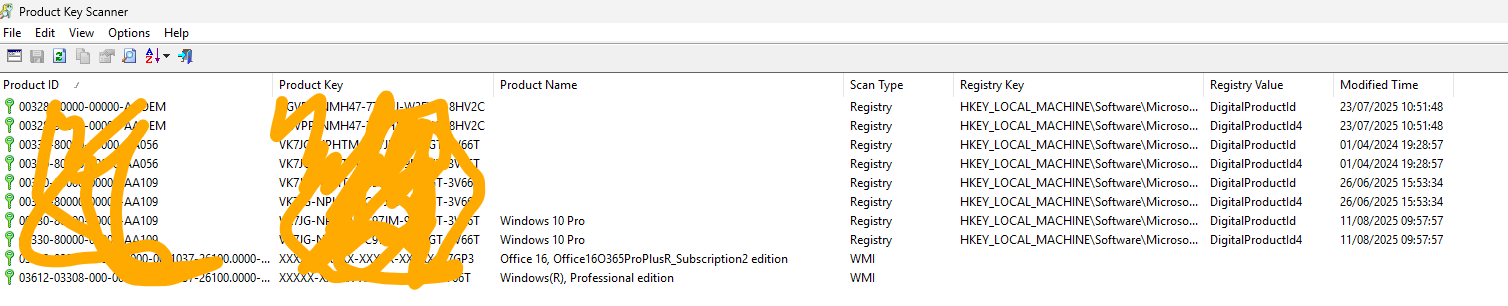

          @1478 כתב בשאלה | מספר סידורי:
          איך אפשר לדעת מה המספר סריאל של המחשב
          https://www.nirsoft.net/utils/product_key_scanner.html
          https://www.nirsoft.net/utils/productkeyscanner-x64.zip
          • הנני העניה הנני העני
            מד
            @הנני-העני זה לא קשור בכלל
            • 1 1478

                @מד כתב בשאלה | מספר סידורי:
                הוא ביקש מפתח מוצר של המחשב שלו , לא?
                אם דיברת על מספר סידורי של חברת המחשב
                כגון יש לך lenovo thinkpad e14
                אבל אתה רוצה את הסריאל שלו לבדיקת סטטוס אחריות וכדו'
                תוכל להתקין את התוכנה של המותג של המחשב כאן:
                https://mitmachim.top/topic/17048/אוסף-של-כל-תוכנות-ניהול-המחשב-מבית-המותגים-הידועים-וכו-dell-lenovo/30
                אולי גם כאן תמצא אבח חא נראלי:
                https://mitmachim.top/topic/17046/איך-לעדכן-דרייברים-במחשב-של-intel-וamd-בלי-לחפש-במדויק-שם-של-דרייבר
                ואולי כאן:
                https://mitmachim.top/topic/19789/מדריך-מקבץ-כל-הדרכים-לקבלת-מידע-על-המחשב-שלך
                יש מדריך כזה גם של KINGYOS עם תוכנות יותר מקיפות ורציניות
                POWER SHELL
                Get-WmiObject win32_bios
