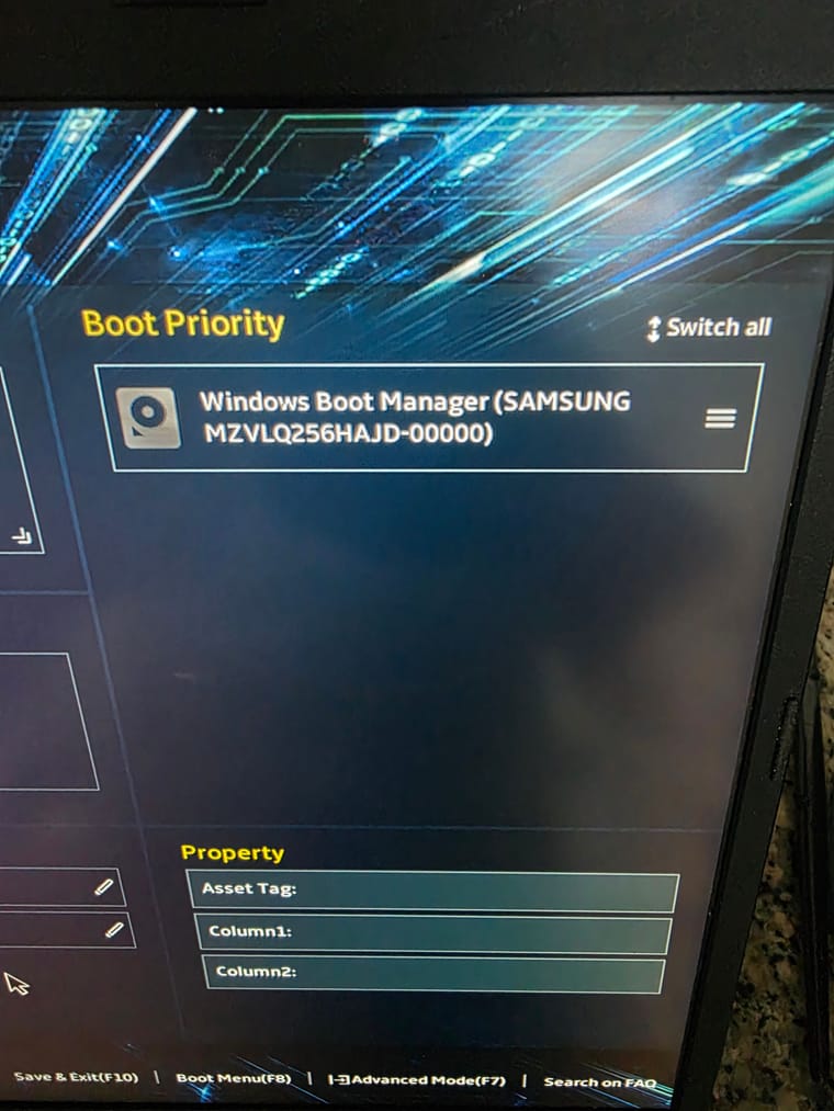

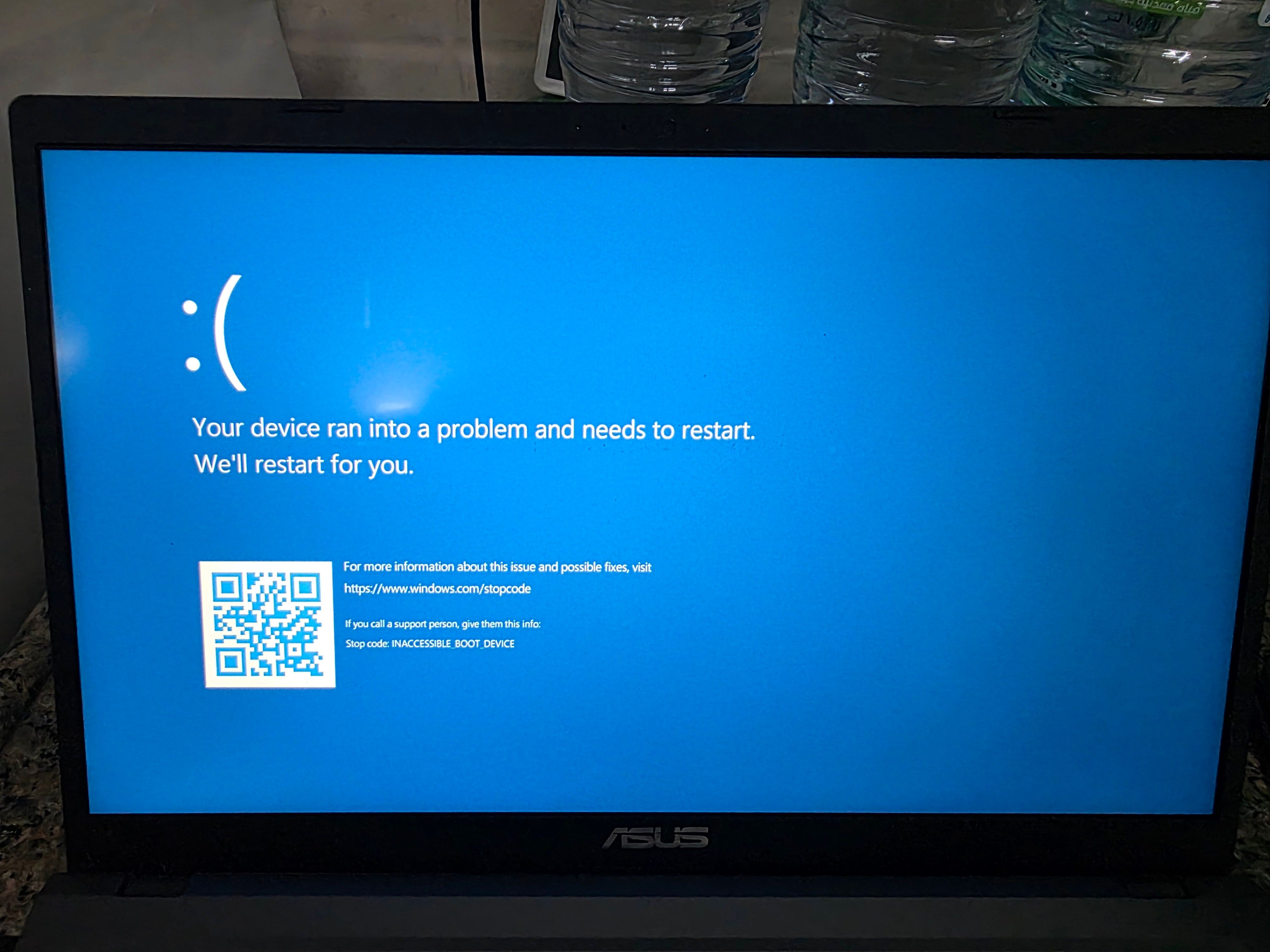

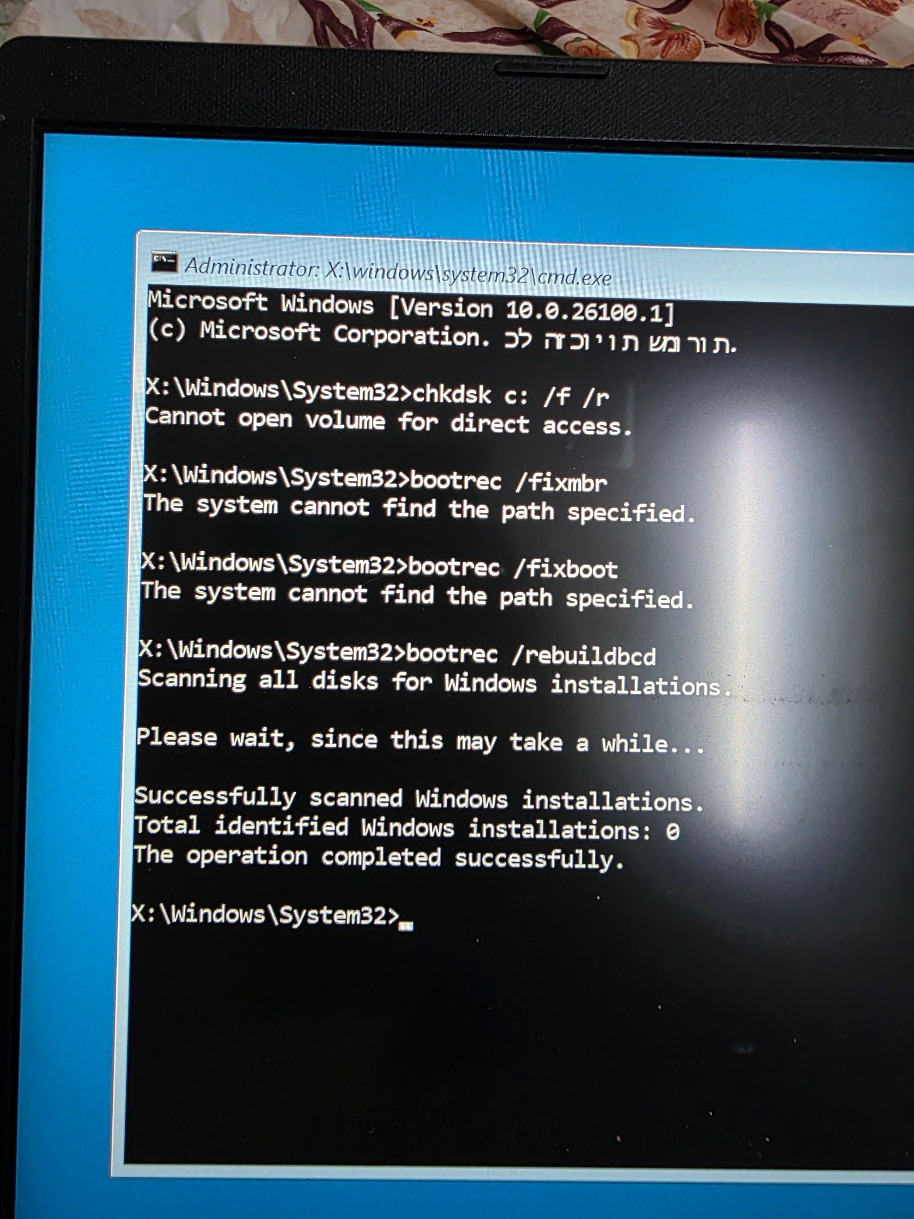

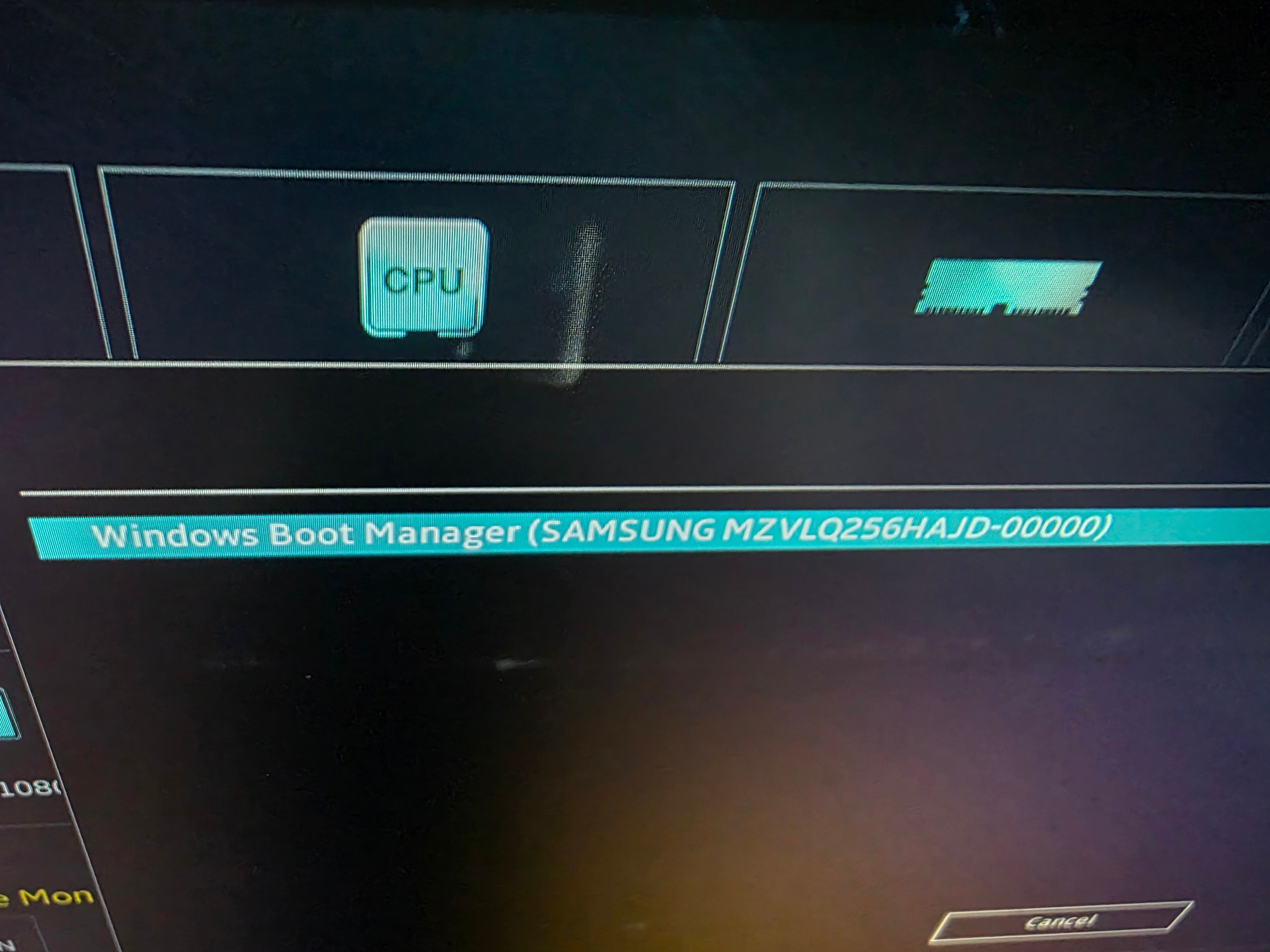

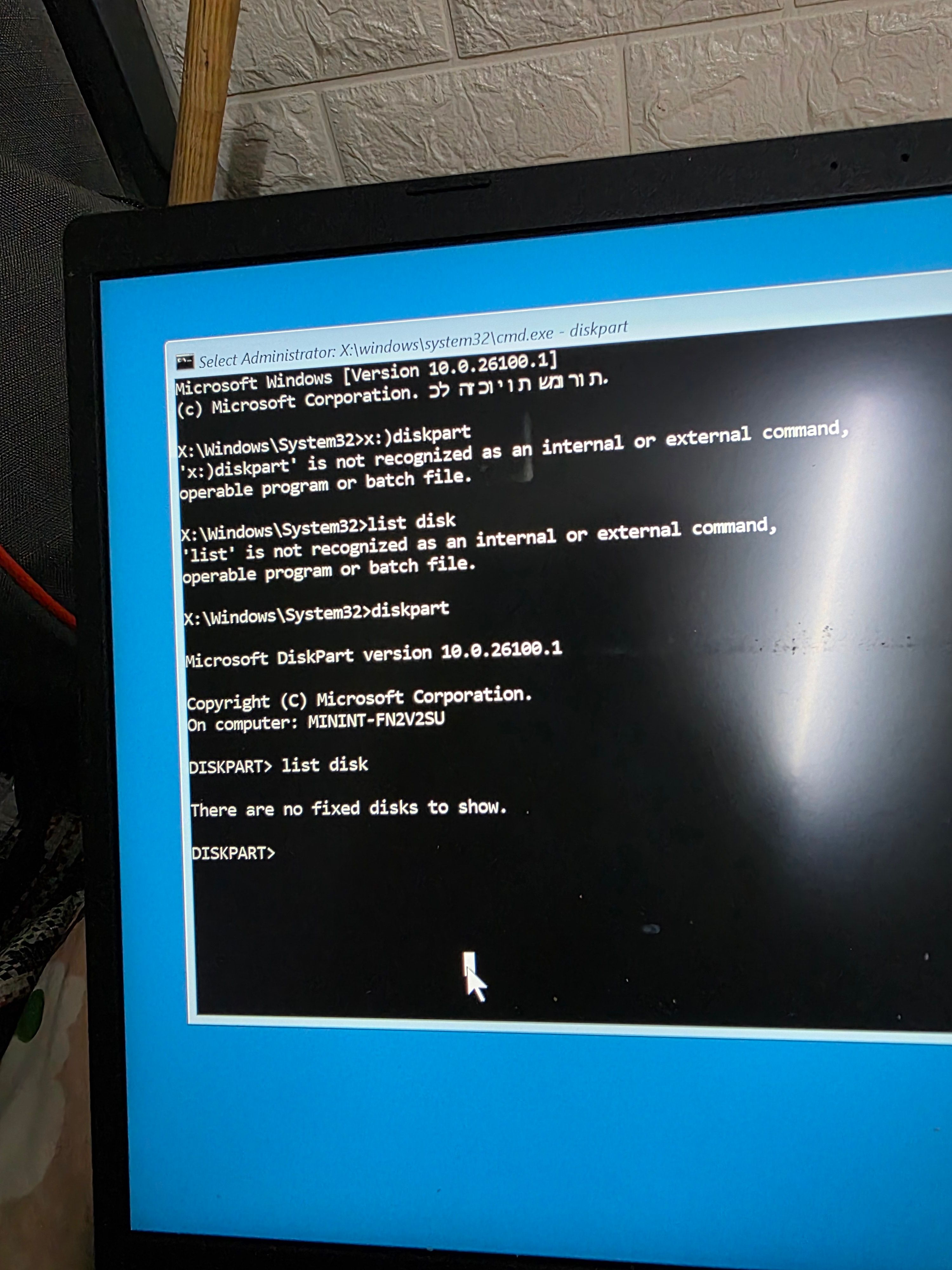

    זה המסך שנדלק לי כשאני מפעיל את המחשב. ניסיתי להפעיל את צ המחשב דרך הבוט ואני לא מוצא שם את הוינדוס, ניסתי גם שחזור דרך הכלי המובנה של וינדוס והוא לא נותן לי, ניסיתי דרך פקודות שהGPT נתן לי לזיהוי הוינדוס ומופיע שהוא לא מזהה שיש שם וינדוס

      @אליאליאלי קצת רקע מה קרה לפני
      מהשגיאה נראה שהדיסק לא נגיש כנראה בעיה בקבצי מערכת
      כייוון שהדיסק כן נראה זמין אז ככול הנראהזה לא חומרה
      הפתרון הפשוט יהיה להתקין ווינדוס מחדש
      אבל אנחנו כמובן רוצים להימנע מזה אז קצת פרטים יועילו

        אליאליאלי
        @cfopuser לא היה שום דבר לפני. באמצע נדלק ככה. ניסיתי גם להתקין וינדוס מחדש עם לשמור את כל הקבצים והוא לא נותן לי כי הוא לא מזהה את הוינדוס, הוא נותן להתקין רק וינדוס חדש והוא מוחק לי את כל הקבצים
