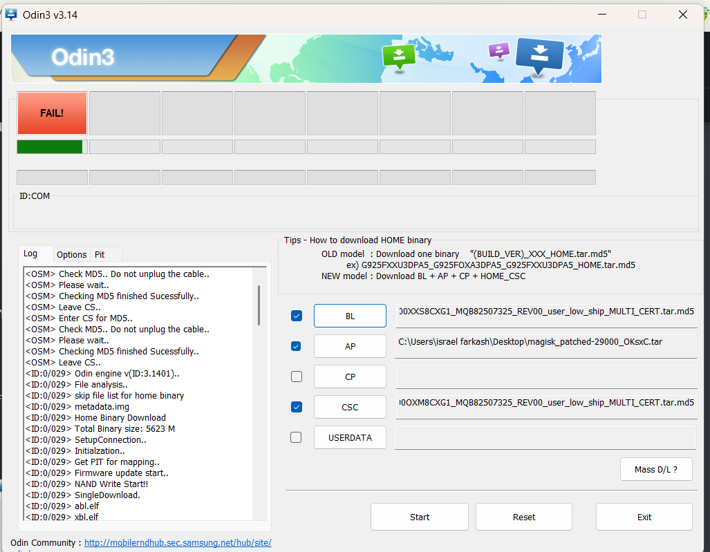

                  אתמול בלילה קיבלתי לידי TAB A 7 .
                  צרבתי לו את הקושחא המעודכנת של סמסנוג... שיתעדכן לאנדרואיד 12..
                  אגב, לא הופיעה לי השורה ביטול נעילת OEM עד שהתחברתי לוופיי.
                  ואז הכנסתי את כל קוב הAPP למגיסק לתיקון ואז צרבתי אבל הוא נתקל בשגיאה.. אבל הייתי עייף..
                  אני יעבוד על זה היום ואעדכן..

                      תבדוק לפני כי אני עשיתי את זה על מכשיר והרוט עבד אבל עכשיו זה תקוע לי על אימות חתימה... אני יכול לצרוב חדש.. אבל השאלה היא איך אני מבטל את האימות. אני בכלל לא עובד עם הקבצים המחולקים.. עני עובד רק עם app.
                      אם תמצא פיתרון זה יהיה ממש ממש פשוט..
                      אולי @מישהו12 יעזור לנו...

                          הטאבלט שלי הגיע עם אנדרואיד 10.
                          הורדתי את הקושחא הרשמית של סמסונג הכי מעודכנת שהיא אנדרואיד 12. וצרבתי אותה על המכשיר. פתחתי בוטלואדר וכו,
                          ואז הכנסתי את הAPP מהגירסא לתוך המגיסק כדי לתקן את הבוט. (יש רדימיק)
                          ואז צרבתי באודין עם כל שאר קבצי הקושחא .. (חוץ מהגירסא שאחראית על האיימי ולקליטה כי זה טאבלט רק של וויפי.
                          אחרי שצרבתי נפתח לי ריקוברי (ככה זה באמת היה אמור להיות) ועשיתי איפוס להגדרות יצרן. ואז נדלק המכשיר. התקנתי מחדש את מגיסק 29 וכידוע שאחרי רוט צריך להפעיל מחדש את המכשיר כדי שהמגיסק יקלט טוב. אז הפעלתי מחדש ועכשיו הוא תקוע על הודעה שלא ביטלתי אימות. זה לא בעייה לצרוב חדש כי יש לי מצב הורדה. אבל אני רוצה לדעת איך שלא ישנו דברים כאלו
