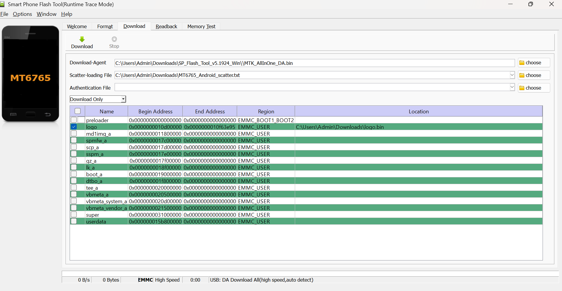

              oryadaniely
              @קופיקו הבנתי מהמדריכים, לא נראה מסובך מידי... רק הברוך שזה לא מזהה אותו...

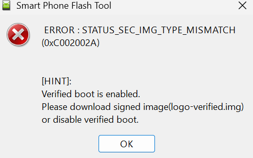

                    אבל עכשיו הוא עושה שגיאה
                    אמרת שלא צריך רוט....

                          • O oryadaniely
                            @קופיקו תודה, הורדתי מהאתר הרשמי פה ועבד.

                              oryadaniely
                              #40
                              @קופיקו לא הצלחתי, עיין ערך ההודעה הקודמת שלי עם צילום השגיאה (נצרך רוט)

                                • O oryadaniely

                                      oryadaniely
                                      #44
                                      @קופיקו אז מישהו יכול להדריך אותי רגע איך עושים את זה בלי רוט? העלתי למעלה צילום מסך של מה שעשיתי...
