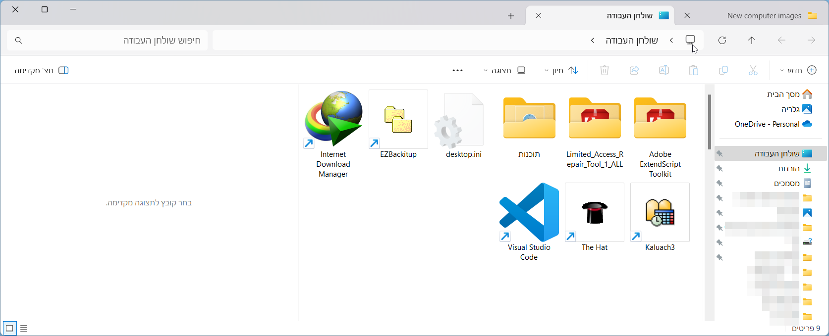

    @ע-ה-דכו-ע אוקיי. מצאתי את זה עכשיו בעזרת תוכנת אווריטינק.
    אבל התעלומה עדיין לא נפתרה. האם יש לי שתי שולחנות עבודה?
    כאן מצאתי את זה:
    C:\Users\User\Desktop\New computer images
    וכאן זה לא נמצא:
    יש כמה וכמה שולנות עבודה במחשב, לפעמים נהיה מזה בלגן.
    יש לכל משתמש את שלו, ועוד אחד שהוא של כולם.
    בעיקרון לכל משתמש השולחן עבודה שמוצג בכניסה למחשב כולל גם את שלו וגם את הציבורי, אבל לפעמים זה משתנה בהגדרות וכדו'.
    זה כנראה 'טעות' בהגדרה של הסקריפט. צריך להודיע להם, שישנו את זה לשולחן עבודה כללי.
    איך פונים אליהם?

    זו לא טעות, הסקריפט מיועד למיקום הסטנדרטי של שולחן העבודה עבור המשתמש הספציפי, ולא לשולחן העבודה הציבורי
    אתר הפרוייקטים שלי!

                @חוות-דעת כתב בבירור | הורדת התמונות המתחלפות על שולחן עבודה:
                אם התמונות מופיעות על שולחן עבודה הכללי, מדוע כשאני מוריד את זה, זה אמור להופיע בשולחן עבודה הפרטי?
                התמונות אמורות להופיע אך ורק בשולחן העבודה הפרטי. אם הם מופיעות גם בזה הציבורי, זה אומר שיש בעיה בהגדת התיקיה במחשב.
                אם אין שתי משתמשים, אז השולחן העבודה הפרטי בכלל לא בא לשימוש, ואנשים לא יודעים\שמים לב אפי' שזה קיים (כמוני), ולא יודעים אפי' איך להגיע לזה. אז מדוע שהסקריפט יוריד לשם?
                אין קשר לכמות המשתמשים. באופן אוטומטי נוצרת תיקיה מתאימה למשתמש הספציפי. גם כשיש רק משתמש אחד, תיקית שולחן העבודה שלו היא תיקיה אישית למשתמש בלבד
                מדוע עוד לא היה לי אף פעם שהורדתי משהו, ובקשתי שזה ייצר קיצור ב'שולחן עבודה', שזה נוצר שם. זה הפעם הראשונה בחיי שאני בכלל נפגש עם שולחן עבודה משני.
                בקצרה: אין לי מושג מה המקרה שלך. אבל בהנחה סבירה, מדובר על בעיה בהגדרות אצלך, לא בעיה בסקריפט כאמור.
                זה סקריפט מאוד פשוט, אתה יכול להעלות אותו לצ'אט GPT ולשאול אותו איך הוא עובד
                מיקומי תיקיות המקור והיעד בסקריפט עובדים אך ורק עם תיקיות המשתמש ולא תיקיות ציבוריות.
                להלן רשימת נתיבי הקבצים מתוך הסקריפט:
                set "source1=%localappdata%\Packages\MicrosoftWindows.Client.CBS_cw5n1h2txyewy\LocalCache\Microsoft\IrisService"
                set "source2=%localappdata%\Packages\Microsoft.Windows.ContentDeliveryManager_cw5n1h2txyewy\LocalState\Assets"
                set "source3=%localappdata%\Microsoft\BingWallpaperApp\WPImages"
                set "destination1=%userprofile%\Desktop\New computer images\Spotlight images"
                set "destination2=%userprofile%\Desktop\New computer images\Lock images"
                set "destination3=%userprofile%\Desktop\New computer images\Bing images"

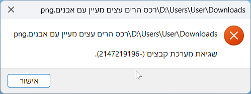

                      ניסיתי להוריד למחשב, וקבלתי שגיאה הבאה:
                      אולי זה לא קשור אליך, אלא למחשב שלי?
