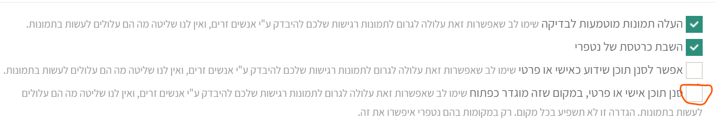

                    אם תבחר בהגדרות הסינון בסינון של תכנים אישיים גם במקום שזה מוגדר כפתוח, זה יבדוק גם את המייל האישי, אבל אז לא יוכלו לשלוח לך אף פעם במייל גם תמונות אישיות של קרובות משפחה וכדו'.

                      בלת"ק:
                      הפתרון הוא: או להגדיר סנן תוכן אישי ופרטי בהגדרות של נטפרי, או להשתמש במחיקת פרסומות ממיילים של אגורה של @מנצפכ
