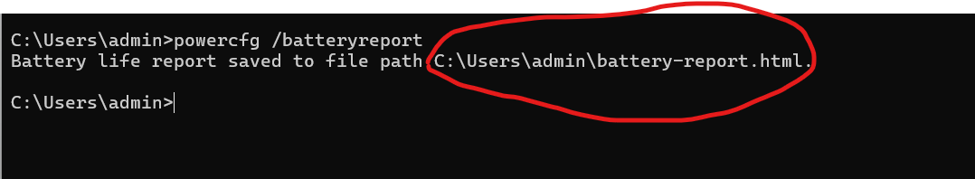

    הנה מדריך קל ופשוט למציאת נתוני הסוללה במחשב ומה התפוקה שלה
    קודם כל נפתח cdm(שורת הפקודה) בחיפוש דרך תפריט התחל
    נזין את הפקודה הבאה
    powercfg /batteryreport
    לאחר מכן נקבל פלט עם כתובת html כזו
    נעתיק את הכתובת לדפדפן
    ויפתח לנו דו"ח נתוני הסוללה

    נגלול קצת ונמצא את השורות הבאות כמו בתמונה
    הערך הראשון הינו קיבולת הסוללה המקורית
    הערך השני הינו קיבולת הסוללה העכשוית
    כדי לקבל תוצאה באחוזים נחלק את קיבולת הסוללה העכשווית בקיבולת הסוללה המלאה
    התוצאה אצלי היא 0.51 כלומר הסוללה עכשיו בתפוקה של 51% שזה בסדר יחסית למחשב קצת ישן
