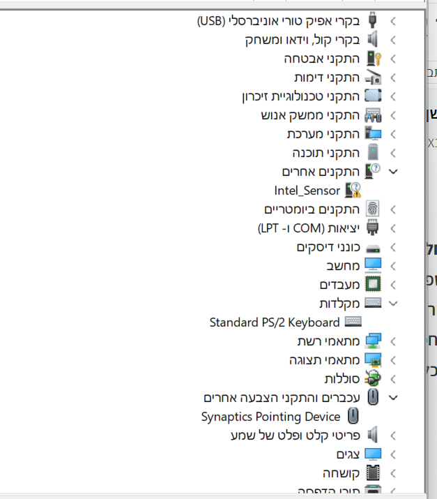

            ניסתי מה שכתבת אבל אין שום התקן כפול - הוינדוס לאחר התקנה נקייה שביצעתי להלן תמונת מסך
