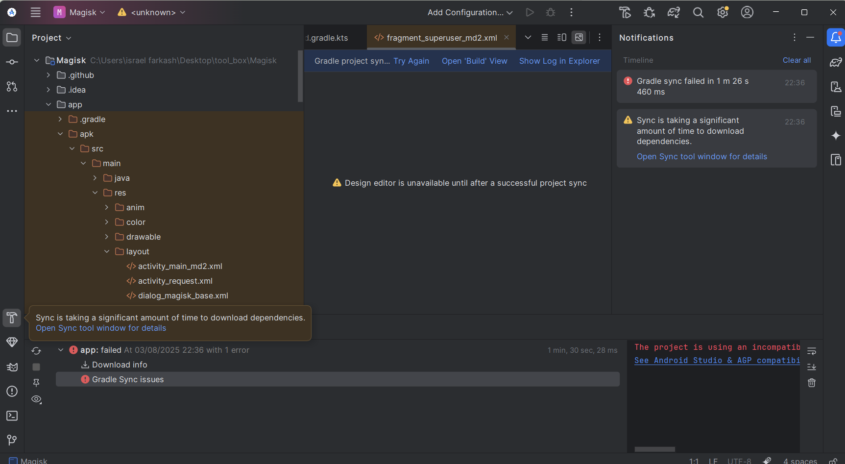

                הורדתי כמה ערכות כלים נצרכות ואז אני במצב כזה:
                הוא לא מצליח לייבא את הקובצים בצורה מושלמת בשביל שאוכל לערוך אותם..

                  מישהו12
                  @למה-באתי אני חושב שאתה עושה טעות.
                  בפעמים הבודדות שקימפלתי מג'יסק עבדתי עם הסקריפט הרשמי.
                  אתה מנסה דרך קצרה שהיא ארוכה; אנדרואיד סטודיו זה נוח יותר, כן, אבל ככל שדברים מורכבים ומסובכים יותר מספיק קשה לטפל בהם בדרך הרשמית.
                  הניסיון לעבור לשיטה אחרת מהרשמית זה מפתח לשגיאות, צרות ובעיות, והמון בזבוז זמן.
