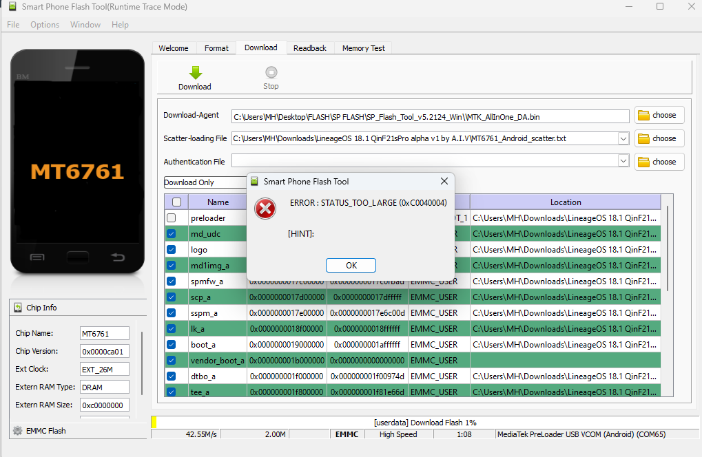

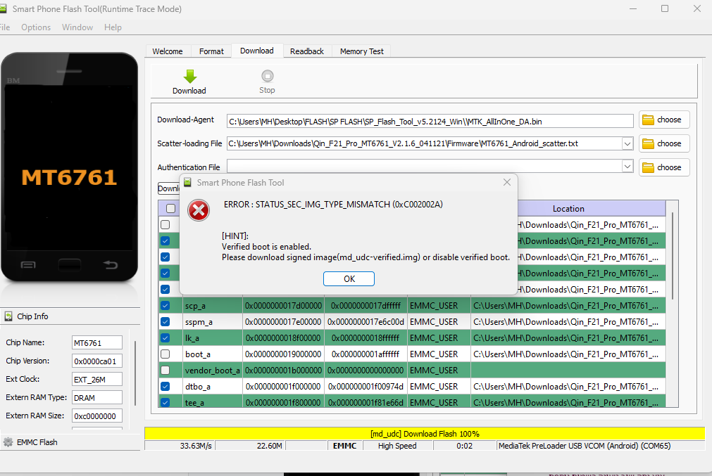

    malkiel heymann
    אני מנעשה לצרוב גירסה על שיומי חצי טאץ ולא עובד לי לא משנה איזה גירסה אני עושה הכל הוא אומר לי לא תואם או משהו כזה
    חוץ מי זה המכשיר לא נדלק לי בכלל אני על מסך שחור אין תגובה לכלום

      RearmostPant23
      @malkiel-heymann תנסה לצרוב רום חתום ואחר כך לפתוח את הbotloader ואז לצרוב את מה שאתה רוצה
      תנסה את של אני אני אני או את של TripleU

              RearmostPant23
              @malkiel-heymann הנה
              יש גם את זה הגרסה הראשונה מתאימה לך, הזה שלא צריך botloader פתוח

                malkiel heymann
                זה עבד תודה אבל מתי שאני צורב את מה שאני רוצה הוא נתקע לי
                • M malkiel heymann
                  ילד
                  @malkiel-heymann כי המכשיר שלך הוא 32 ג'יגה והגרסה שאתה מנסה לצרוב היא עם יוזר דטה 64 תראה היכן זה נתקע וגם לפי ההתראה שקפצה לך
