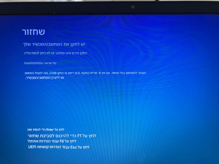

    יש מישהו שיכול לעזור לי, המחשב שלי כשהו נדלק זה מה שמופיע..

      @מאיר-2 קצת רקע מה קרה למחשב לפני?

          אתה חייב לתת לנו קצת רקע, מסך כחול יכול להיות הכל, ואין לנו מוגש איך לעזור לך!
          עדכנת את המחשב אולי?
          ניסית להתקין איזה תוכנה?
          ניסית לשנות קבצי מערכת?
          דבר אלינו!
          אם טעיתי, בבקשה תתקן אותי!

              @דאבל יש שם הרבה אופציות אבל הבעיה הכללית זה תקלה במחיצת efi
              עכשיו כדי לזהות מה בדיוק התקלה (ווינדוס לא רשום? קבצים חסרים? וכו')
              בשביל זה צריך טיפה רקע מה קרה לפני (שינוי כונן? עדכון מערכת? וירוס? נזק פיזי?)
              לפי זה הפתרון נחכה ליותר רקע

                @cfopuser כן, מה שזה נראה באמת שזה משהו עם הEFI.
                אבל למה שלא ינסה קודם לתקן עם מדיה של ווינדוס, ואולי זה פשוט יעבוד?
                (לי זה פשוט עבד כמה פעמים, בלי לאבד מידע וכלום, ברוך השם.)
                (אבל 90% מהפעמים זה לא קורה לצערי, שחקן מחיצות שכמוני...)

                  א. האם יש דרך לאבחן מה הביעה?
                  ב. איזה פתרונות יכולת להיות לבעיה בין אם אנו יודעים מה היא ובין אם אנו לא יודעים..
                  תודה רבה לכולם!!!

                    @מאיר-2 אתה יכול להגיע לביוס?
                    קודם תוודה שהכונן מזוהה, אח"כ תנסה לתקן את האתחול/קבצי מערכת/שחזור. (ממליץ קודם לגבות קבצים...)
                    בתור התחלה נראה לי להגיע לCMD ולהתחיל לנסות בדיקות/ניסיונות...

                          מסך כחול יכול לקרות או בגלל בעיה בווינדוס, או בגלל כשל בחומרה.
                          לפי מה שאתה אומר על עומס על המחשב במידה והמחשב לא מדי חדש, יכול להיות שזה קריסה של המעבד.
                          ולכן הצעדים הראשונים הם
                          א. ניסיון התקנה נקיה ללא מחיקת קבצים, אלא א"כ יש לך גיבוי מלא ואז זה עדיף,
                          ב. גיבוי אם אין לך.
                          ג. במידה והמחשב עולה אך הוא איטי וכו', צריך להריץ סריקת בריאות כונן.
                          במידה ולא עולה, אנחנו פה

                                @מאיר-2 א. אם המחשב לא עולה אז זה קצת מסובך לבדוק מה הבעיה.
                                ב. מה הקוד שגיאה שמופיע על המסך?
                                ג. אתה יודע להיכנס ממצב בטוח?

                                    @yml קוד שגיע מופיע בתמונה למעלה. מה הוא מצב בטוח?

                                      @מאיר-2 קודם ניסית להיכנס לביוס?
                                      זה חשוב כי השגיאה אומרת שהוא לא מוצא כונן, קודם כל צריך לראות בביוס עם הכונן בכלל מופיע.
                                      אם לא הצעד הראשון זה לנסות שחזור מתוך המערכת כמו שהציע
