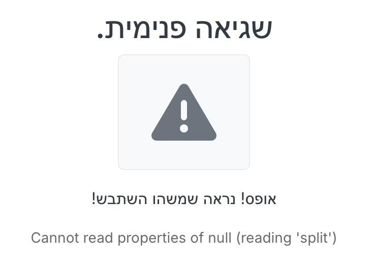

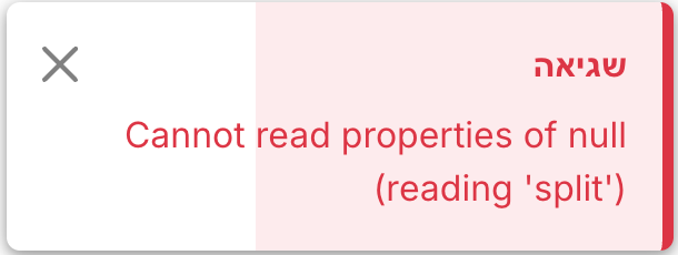

                    @ע-ה-דכו-ע אני יודע שזה הקפצה, אבל לא נראה לי שכדאי לפתוח על זה נושא חדש..
                    ניסתי להוסיף את זה אצלי, וקיבלתי שגיאה שניסיתי לפתוח את חלון ההתראות..
                      @שניאור-שמח בנית והפעלת מחדש את הפורום? יש לך את הגירסה האחרונה? אם כן אין לי מושג
                      שניאור שמחש 2 תגובות תגובה אחרונה
                        @ע-ה-דכו-ע אני אבדוק שוב..
                          @ע-ה-דכו-ע כתב בהצעת ייעול | התראה למשתמש לאחר הצבעה למטה - דיסלייק:
                          כן
                          כן
                          זה מראה לי את ההודעה הזאת שאני נכנס ל'כל ההתראות'
                          ג'ימני אומר "השגיאה Cannot read properties of null (reading 'split') שאתה רואה בעת ניסיון לפתוח את תפריט ההתראות ב-NodeBB נגרמת משום שהתוסף יוצר התראה חדשה (עבור ה"דיסלייק") אך שדה טקסט הכרחי בה חסר או מוגדר כ-null."
