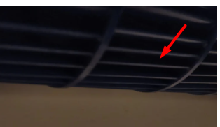

                            ישראליי
                            @תלת-פאזי כאן זה תמונה טטובה אבל להמחשה מה שסימתי אצלי הוא השבור 53380ce7-23fe-4b04-a5e8-39d4f4a5ded5-image.png

                              kasnik
                              @ישראליי זה המאיץ....

                                תלת פאזי
                                @kasnik כתב בבעיה | מזגן של טורנדו 2 כ"ס:
                                זה המאיץ....
                                זה גורם לרעשים/ רעידות
                                לא למים.
                                אמנם מאיץ מלוכלך גם כן גורם למים!

                                      kasnik
                                      @תלת-פאזי כתב בבעיה | מזגן של טורנדו 2 כ"ס:
                                      ולמה פילטרים מלוכלכים גורמים למים?
                                      מסברא, הרי הצנרת נמצאת גם למעלה, ומה שגורם למים לזרום לתעלה זה זרימת האויר, ברגע שזרימת האויר לא חלקה המים לא זורמים בצורה תקינה...

                                        תלת פאזי
                                        אני חושב אחרת
                                        המים לא צריכים עזרה לזרום לתעלה, הם פשוט משתמשים בכוח המשיכה.
                                        אני חושב יותר לכיוון:
                                        האוויר שזורם על הצינורות מתקרר ומשאיר שם מעט מהלחות שלו, אך את רוב הלחות הוא לוקח איתו בחזרה לחדר.
                                        כאשר אין זרימת אוויר טובה, האוויר החם ש"עומד" על יד הצינורות משאיר שם את כל הלחות שלו, כך מצטבר הרבה מאוד מים שתעלת הניקוז אינה משתלטת עליו (אולי בגלל שפתח הניקוז הוא צר, וכאשר יש עומס מים על הפתח אין לאוויר מקום לצאת ממנו, נוצר וואקום, והמים לא יכולים להיכנס).
                                        לפי תאוריה זו, גם מאיץ מלוכלך, מזרים פחות אוויר, ויש יותר אוויר חם מלא לחות באזור הצינורות, שגורם לעומס מים.
