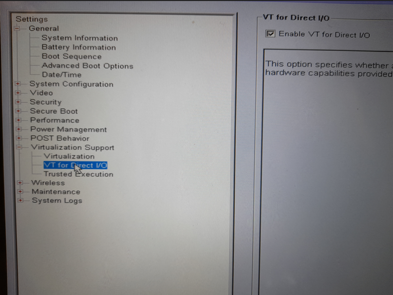

                      @cfopuser יש לי שם שתי אופציות להפעלה. 1- VTדיירקט 2- וירטואליזציה. שתיהן מופעלות. בכ"ז ביטלתי והפעלתי שוב.
                      לא השתנה כלום בהפעלת הנוקס
                      😰 חוזרים לWSA?

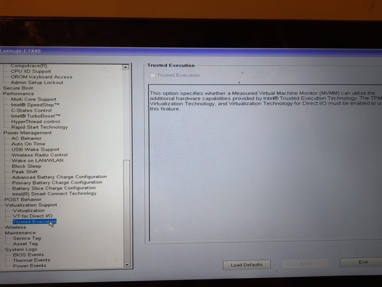

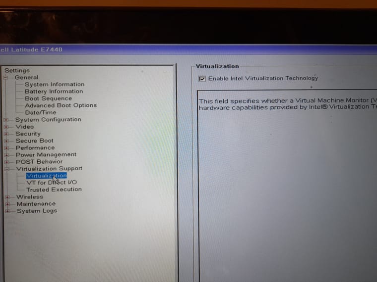

                        @cfopuser כתב בבירור | וואצאפ לווינדוס או וואצאפ ווב ללא אפליקציה:
                        @mdy תלחץ ווינדוס תכתוב cmd תלחץ קליק ימני ותבחר הפעל כמנהל
                        בחלון שיפתח תכניס את הפקודה
                        shutdown.exe /r /fw /t 3
                        תלחץ אנטר המחשב יופעל מחדש לתוך הbios
                        בתפריט שיפתח תנווט עם החיצים (אם העכבר לא עובד)
                        ותחפש אופצייה שנקראת intel-v או intel-vt (עם אתה בamd זה משהו דומה)
                        תפעיל אותה ותחפש בקטגורייה האחרונה את האופצייה של
                        save & exit
                        תבחר את זה המחשב יופעל מחדש
                        כעת תבדוק שוב
                        הנה מה שמצאתי. על פניו הכל בסדר. אני טועה?

                          @mdy הbios נראה תקין
                          ממה שראיתי יש שני פתרונות אם נוקס לא מזהה את vt דרוויס עדיין
                          אחד ללכת לרכיבי ווינדוס
                          ללחוץ
                          ווינדוס+R
                          ולכתוב
                          optionalfeatures.exe
                          וללחוץ אנטר
                          בחלון שיפתח לוודא שכול הרכיבים הבאים מכובים (הקופסה רקה והם לא מסומנים)
                          • Hyper v
                          • Windows Sandbox
                          • Virtual Machine Platform
                          • Windows Hypervisor Platform
                          אם עדיין לא עובד ללכת לוינדוס דפנדר ולכבות memory integrety
                          וגם core isolation (בידוד ליבה/מעבד ואימות זיכרון)
                          אם הצעדים האלה לא עוזרים האופצייה השנייה היא
                          להריץ סריקה אוטומטית על ידי התקנה של אנדרואיד 7 32 ביט
                          שמגיע עם מתקן אוטומטי
                          M תגובה 1 תגובה אחרונה
