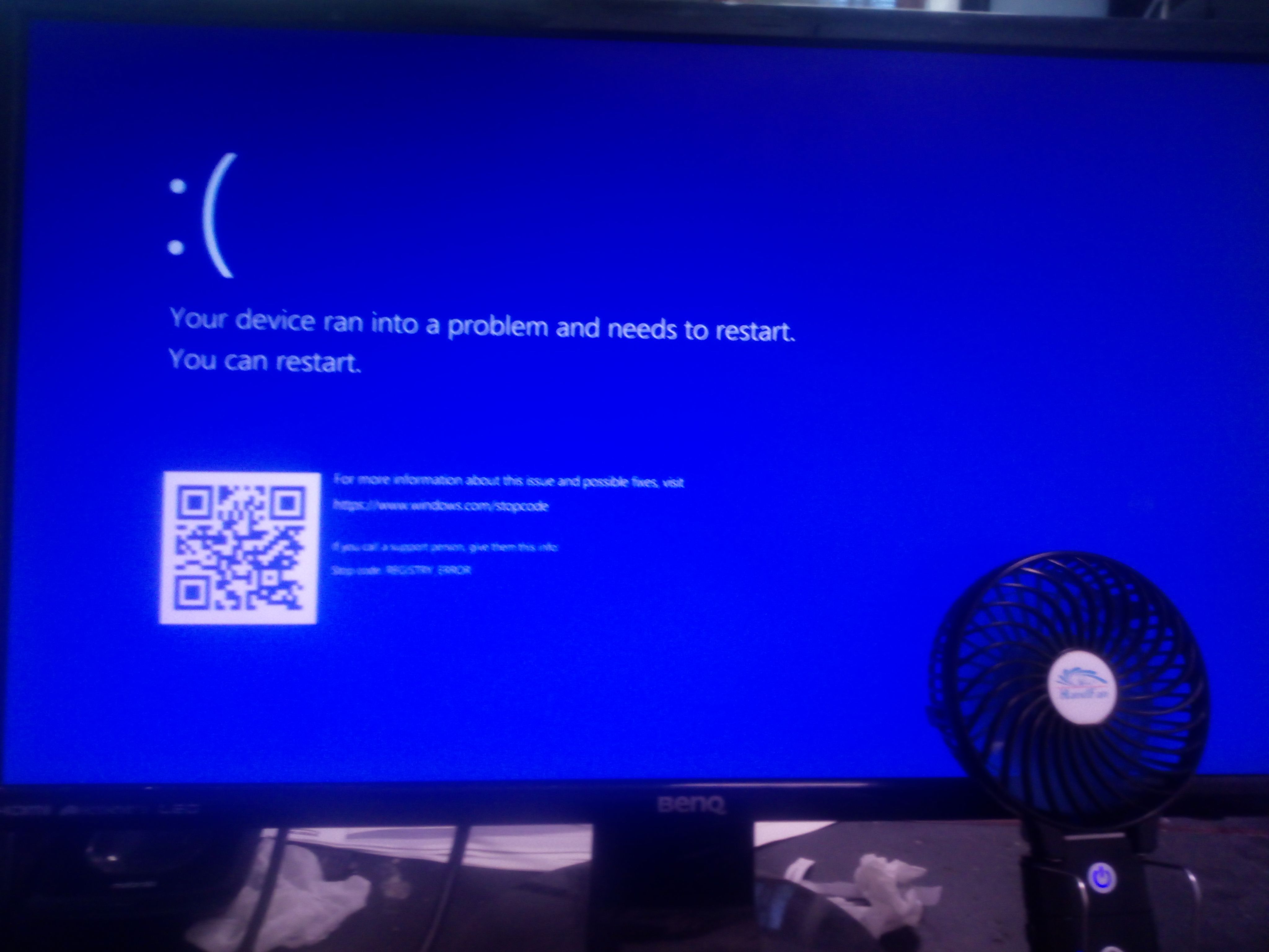

    אני עושהה כיבוי והדלקה וזה לא עושה שם דבר חוץ מזה

      @יוסף-בר מה קרה לפני?
      המחשב נפל / עדכון?
        יוסף בר
        @הסרתי הרבה תוכנות
        אולי נפל נסיתי לעשות עידכון ללא הצלחה
        בתכלס זה עבוד אחרי כל זה
        רק אחרי כמה ימים הפסיק לעובד
        דאבלד cfopuserC 2 תגובות תגובה אחרונה
        • י יוסף בר
          @הסרתי הרבה תוכנות
          דאבלד מנותק
          דאבלד מנותק
          דאבל
          @יוסף-בר כתוב שזה בעיה ברג'סטרי, יש לך גיבוי שלו? (שינית שם משהו/הסרת תוכנות עם תוכנה חיצונית ומחקת מפתחות)

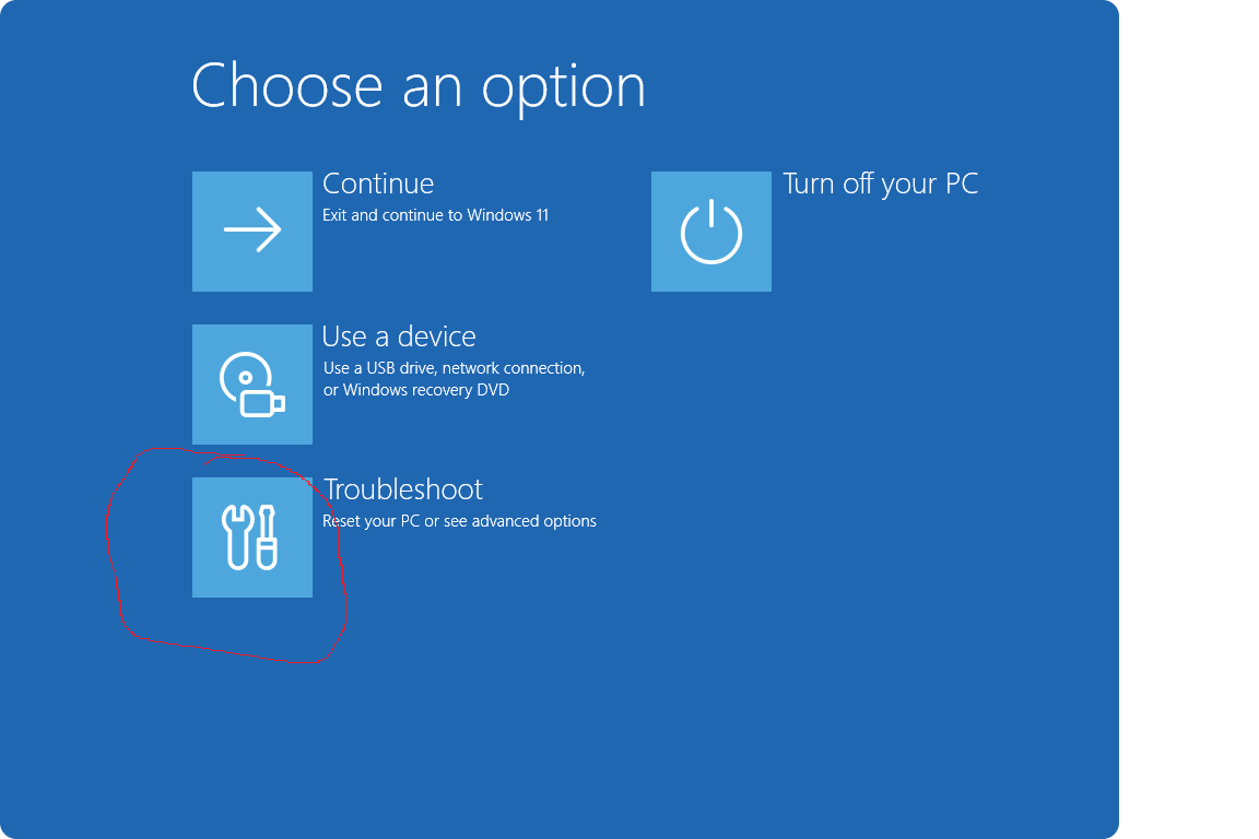

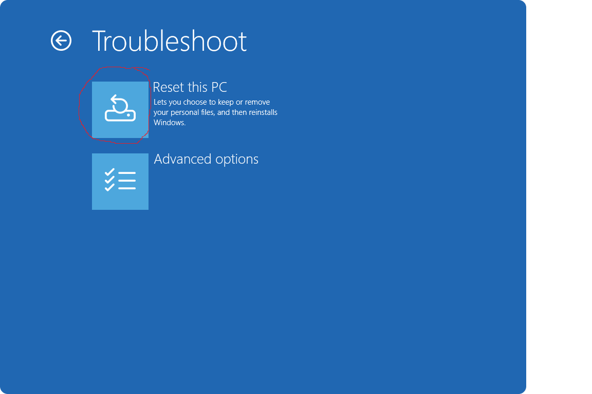

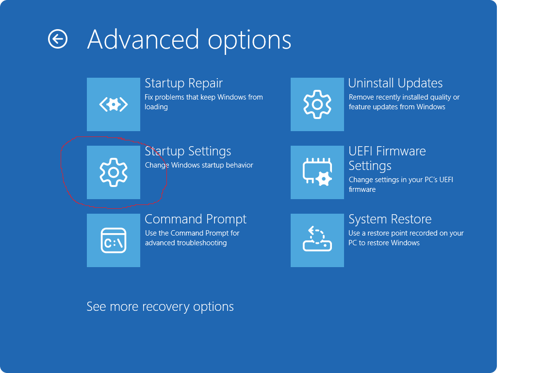

            @יוסף-בר נסה להיכנס במצב בטוח
            תדליק את המחשב ואז תכבה בכוח (לחיצה ארוכה על כפתור הכיבוי) מספר פעמים (3) עד שאתה מגיע למסך הזה
            אחרי שאתה מגיע לשם תלחץ על הסמל של הכלי עבודה (אצלך זה יהיה בעברית אז ימין למטה)
            לאחמ"כ תלחץ על האופצייה הראשונה מלמעלה
            ואז ללחוץ על האופצייה האמצעית משמאל
            ואז לבחור הפעלה מחדש
            במסך שיפתח יופיע מספר אופציות
            ותלחץ 4 במקלדת
            תעדכן אם המחשב נדלק

              משה מזרחי
              @יוסף-בר
              תביא תמונה יותר ברורה
              שיהיה אפשרי לקרוא , בעיקר ליד הברקוד
              בגדול
              ככל הנראה מחקת קבצי מערכת , אז הווינדוס לא יוכל לעלות ככה
              • משה מזרחימ משה מזרחי
                @יוסף-בר
                בגדול
                cfopuserC מנותק
                cfopuserC מנותק
                cfopuser
                כתב ב נערך לאחרונה על ידי cfopuser
                @משה-מזרחי כתוב registry error
                אני מהמר שהוא שינה קבצים ולכן עבד לו כמה ימים עד ההפעלה מחדש הבאה
