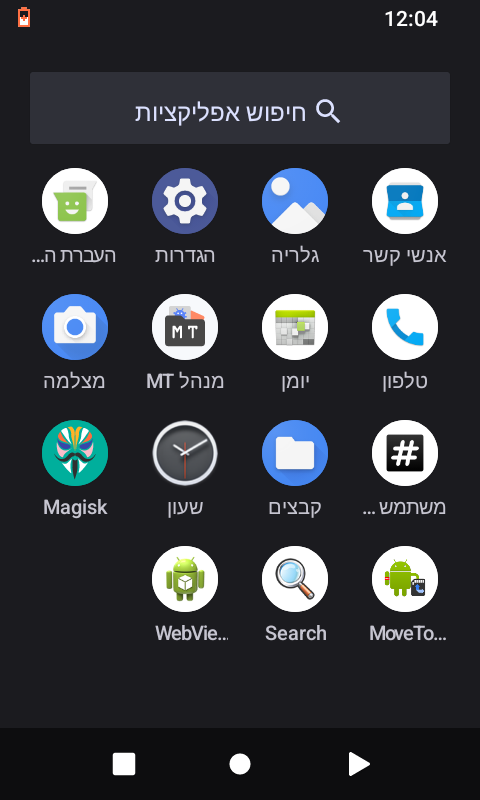

                          הצלחתי!!
                          צרבתי GSI יש אנדרואיד 13!
                          יש או שלוש חיצים או מחוות החלקה.
                          אין שום בעייה בwebwiwo.
                          אפשר להתחבר לוויפי עם כניסה ברמה גבוהה.
                          פשוט כל הבעיות נפתרו!
                          אבל.. .
                          אלוף תימןא פראיריפ 2 תגובות תגובה אחרונה

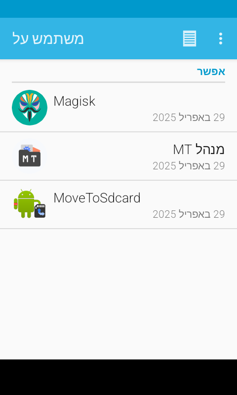

                              @אלוף-תימן כתב בבקשת מידע | GSI לנגן m303 pro - מישהו ניסה?:
                              @למה-באתי אבל מה?
                              לא מצליח לעשות רוט בכלל!!
                              לא מצליח למחוק את האפליקציות מערכת וכו וכו...
                              להכשיר אין על מה לדבר..
                              תיקנתי בוט תיקנתי רדימיק..
                              הפעלתי ריקוברי וזה לא עובד...
                              ואם אני רוצה GSI נקיים יותר... הם לא מתאימים בזיכרון הפנימי דל המחיצה..

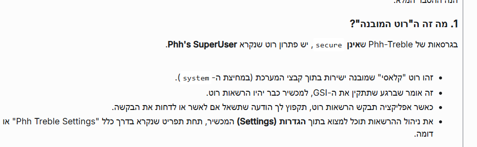

                                מסתבר שיש מצב שיש שם רוט..
                                מישהו מכיר את זה.
                                Phh Treble Settings
                                הבנתי שזה רוט מובנה לא מגיסק.
                                @איש-אמת
                                מישהו12מ תגובה 1 תגובה אחרונה
                                • למה באתיל למה באתי
                                  מישהו מכיר את זה.
                                  Phh Treble Settings
                                  @איש-אמת
                                  מישהו12מ מנותק
                                  מישהו12מ מנותק
                                  מישהו12
                                  @למה-באתי לא לא זה לא רוט.
                                  זה אופציה לשחק עם הגדרות של המכשיר שלפעמים צריך לשנות משהו בGSI כדי שיעבוד.
                                  סוג של תפריט מפתחים כזה...
