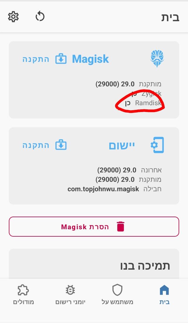

    @אלוף-תימן יש ramdisk?

    @עדלאידע מה זה אומר?

        זה תנאי בסיס לבדיקת אופציה לרוט לנגן. אם לא אז צריכים לתקן את הריקוברי או להשתמש במגיסק השני (האדום)

            לא זוכר מה השם שלו. אבל תנסה להכניס לתיקון במקום בוט תכניס ריקוברי.
            זה הנגן m501? זה אותו זבל כמו m303pro מאוד קשה לעבוד איתם.
            פעם טריפל אמר לי שאם לא עובד אפשר לנסות לתקן את הסיסטם עצמו

              @אלוף-תימן
              KitsuneMagisk
              סתם לידע (יותר שימושי באמולטורים)
              במגיסק אם בהתקנה אתה בוחר ריקוברי ואז עובר לבחירה הבאה וסוגר את מג'יסק ופותח מחדש
              תתווסף אופצייה שנייה בKitsune יש לך אופצייה שלישית

                זה מה שדיברתי עליו. אני ממליץ שתתחיל עם תיקון ריקוברי
                  ואיך זה יעזור לו?
                  יהיה לו רוט רק בריקוברי...

                    לא נכון
                    אם מתקנים את הבוט ואת הריקוברי וצורבים ביחד, זב לא יכול לפתור את הבעייה

                      לא הבנתי אותך...
                      אין לו ramdisk בבוט, אז מה יעזור לו לתקן רק את הריקוברי?
                      עריכה: צודק, עכשיו אני רואה בתיעוד הרשמי של מאג'יסק שאם אין ראמדיסק בבוט אז אפשר לתקן את הריקוברי,
                      ואז כל פעם שרוצים להיכנס למערכת עם רוט צריך לאתחל למצב ריקוברי ואז הוא יעבור אוטומטית עם הראמדיסק של הריקוברי למערכת עם רוט
