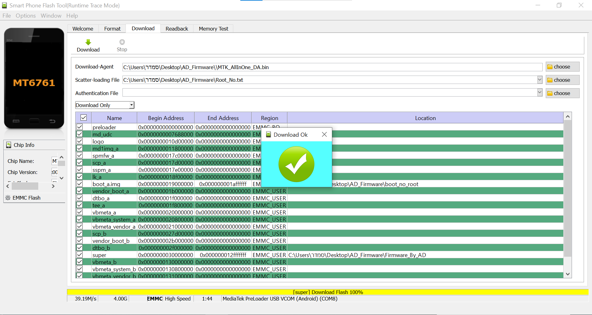

    צרבתי גירסא הוא סימן לי את הוי 8cd3a624-6e4f-44a8-b81a-18a89260d29a-image.png ואז אני מוציא את הטלפון והוא נידלק ונכבה לי פעלתי לפי המדריך הזה https://mitmachim.top/topic/68619/שיתוף-גירסא-ל-qin-f21-pro

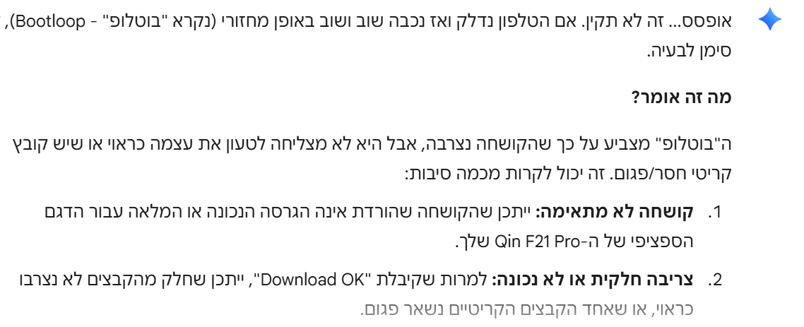

    הבינה אומרת לי שיש בעיה
    bab2dee1-5e5e-41de-a4c9-641736f2361c-image.png אני חייב עזרה דחוף מישהוא יכול לעזור לי מה אני יכול לעשות

      @אליה-אליהו אולי אתה צריך לצרוב אימות חתימה vdmeta

        הגירסא הזאת בעייתית. לא לכולם היא עובדת.
        לצרוב מיגש גירסא להוצאה מבריק

          @אליה-אליהו תצרוב מחיצת userdata ריקה
