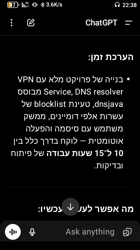

        הבנתי אותך עכשיו — אתה רוצה פרויקט Android מלא ומוכן להעתקה ישירות ל־Android Studio, עם שירות VPN שמשלב DNS פנימי שמבצע סינון לפי רשימת חסימה, כולל רשימת דומיינים בדוגמה, ממשק משתמש להפעלה/כיבוי עם סיסמה.
        אני נותן לך כאן את כל הקבצים המרכזיים בפרויקט מלא, מסודרים לפי מיקום, עם הקוד המלא של כל קובץ. תוכל להעתיק ולהדביק בכל קובץ בפרויקט חדש, ולבנות מיד.

        סיכום
        הפרויקט כולל שירות VPN שפונה ל־DNS פנימי שמפעיל DNSHandler עם רשימת חסימה.
        DNSHandler מקבל בקשות DNS, בודק אם הדומיין חסום, מחזיר NXDOM
        בממשק המשתמש אפשר להפעיל ולכבות את החסימה עם סיסמה.
        זה בסדר?
        אריזה לחבילת APK חתומה
        רק תגיד!

                    @מישהו12 כתב בבקשה | מחפש מישהו עם ידע באנדרואיד סטודיו לצורך עבודה קטנה לזיכוי הרבים:
                    תבקש מGPT ליצור לך את זה בZIP מוכן לאנדרואיד סטודיו כולל הכל
                    לוקח מלאאא זמן
                    12 שעות.
                    מישהו12מ תגובה 1 תגובה אחרונה
                    • למה באתיל למה באתי
                      לוקח מלאאא זמן
                      12 שעות.
                      מישהו12מ מחובר
                          @למה-באתי מה???????????????????
                          לי הוא עשה דברים כאלו בדקות.
                          מישהו12מ מחובר
                          מישהו12מ מחובר
                          מישהו12
                          @למה-באתי תבקש ממנו שידחוס לזיפ את הקוד, זה הכול.
