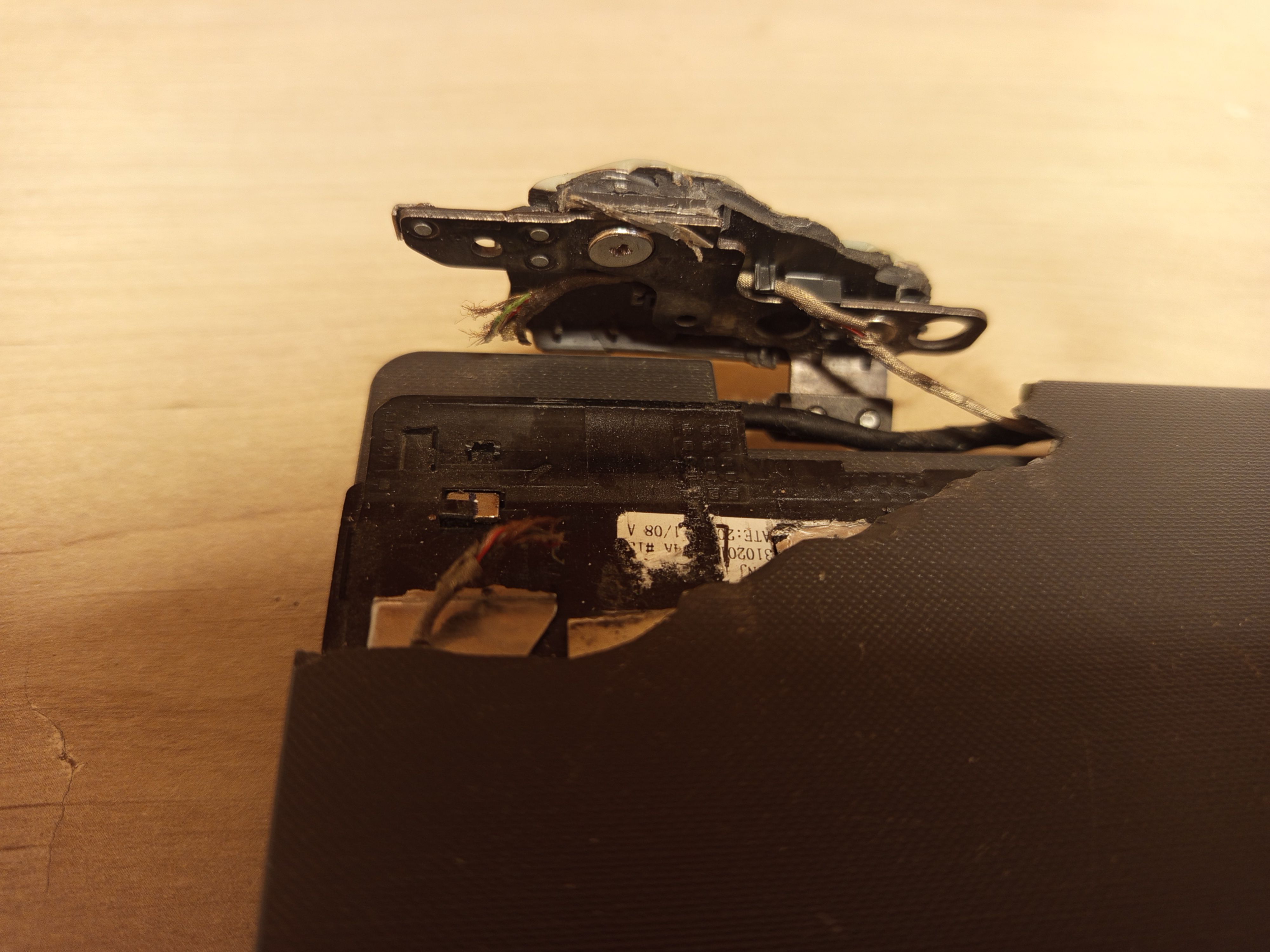

    שבוע טוב, מישהו יודע אם ניתן להחליף את החוט כאן-
    לבד, או שחייבים טכנאי בשביל זה? (יש לי ידיים טובות וכבר פירקתי כמה מחשבים והרכבתי בחזרה)
    ואם כן אם מישהוא יודע להסביר לי בקצרה איך איך אמור לתקן את זה.
    גם רק להחליף את החוט יעזור

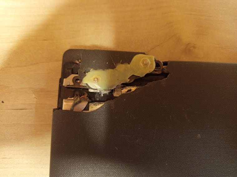

      mdy
      אם לא מחליפים את כל הפלסטיקה, פשוט שמים פלסטלינה אפוקסית. זה מה שעושים גם במעבדות

        אתה שואל על הציר או על החוט?
        הציר מצריך כנראה להחליף את כל הפלסטיק של המסך. אבל יש אפשרות גם להחליף רק את החוט אם לא אכפת לך שהמסך לא עומד בכוחות עצמו, צריך קודם להשיג חוט תואם ממחשב אחר וכדו', אח"כ להחליף זה לא קשה.
