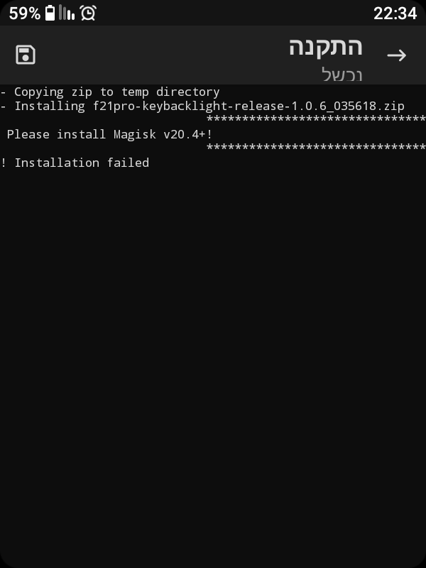

    יש לי מכשיר f21 pro, יש לו רוט מלא כולל כתיבה, זאת אומרת שהמגיסק מאשר לאפליקציות גישת רוט וזה עובד ואני יכול בסייר רוט למחוק להכניס מה שאני רוצה ובחלק הזה הכל טוב, אבל כשאני רוצה להתקין מודלים הוא כותב לי "נא להתקין מג'יסק 20.4+"
    מצ"ב צילו"מ ממג'יסק
    תודה לעוזרים

      @1020 תעדכן את המגיסק
      https://magiskmanager.com/go/download

        אבל למיטב ידיעתי כשמעדכנים את המג'יסק צריך לצרוב מחדש את הבוט שיתאים לגירסה של האפליקציה, לא?

          תלוי, לפעמים כן לפעמים לא, יש אפשרות לעדכן את הרוט דרך המגיסק עצמו ולבחור התקנה ישירה

            לא נראה לי שצריך לעשות את זה בכלל...
            אתה יכול להוריד apk ופשוט להתקין

              זה מה שרשמתי בהודעה הראשונה
