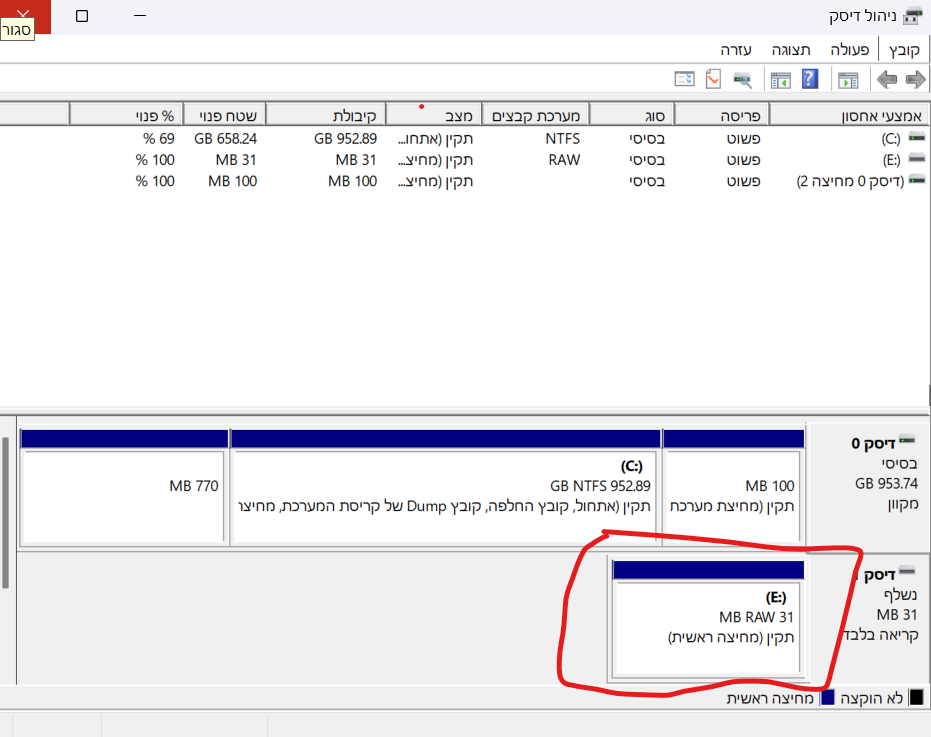

    הכרטיס פתאום דורש אתחול ואני לא מצליח לשחזר עם התוכנות הרגילות {EaseUS Data Recovery Wizard ו Recuva ו Active@ File Recovery וכו'} מה שתמיד כן הצלחתי, {ובניהול מחיצות כתוב שיש לו בעיה במערכת קבצים}

        היכל
        @דאבל אני לא מצליח בגלל נטפרי {זה מראה לי תמונה שנשלח לבדיקה }
        בניהול דיסקים כתוב
        דיסק 1
        נשלף
        31MB
        קריאה בלבד
        ובקוביה ליד כתוב
        31 RAW MB
        תקין {מחיצה ראשית}

            היכל
            כתב ב נערך לאחרונה על ידי היכל
            דאבלד תגובה 1 תגובה אחרונה
            • ה היכל

                היכל
                @דאבל הצלחתי

                  דאבל
                  @היכל אז כן, כמו שהבנתי קודם, אין דרך באופן עצמאי לזהות את מלא הגודל של האחסון.

                    היכל
                    @דאבל אין שום אפשרות לשחזר את זה ? זה חומר מאוד חשוב

                      דאבל
                      @היכל רק למעבדת שחזור מקצועית יש את הכלים לטפל במקרה כזה.

                        DANIEL 4
                        כתב ב נערך לאחרונה על ידי DANIEL 4
                        @היכל כתב בבעיה | כרטיס דורש אתחול ונהפך ל32 MB:
                        אם זה מאוד חשוב ושווה לך לשלם ע"ז תתייג את @ משחזר מידע
                        יש לו מעבדה רצינית בי-ם
