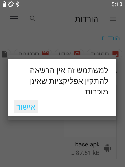

    1. איך נותנים הרשאות למשתמש החדש (חוץ מלשיחות שזה נתתי כשפתחתי את המשתמש) screen-20250725-135502[1].mp4
      (כמו שרואים בסירטון לא נפתח ההגדרות נוספות)
    2. המשתמש הנוסף לא נותן לי להתקין אפליקציות למרות שבמשתמש שלי כן אפשר
    3. אגב ניתן להוסיף רק את האריח בהגדרות המהירות ללא צורך בעריכת ה Build Prop כמו במדריך הזה https://mitmachim.top/post/748841 ואז גם יש גישה אבל רק למשתמש אחד וגם לא לפתוח לו אופציה של שיחות טלפון

      @שניאור-שמח
      @נוחעם-FM כתב בבירור | הגדרות משתמשים מרובים תגובה לhttps://mitmachim.top/post/569036:
      מתברר שזה משתמש אורח!!! ולא משתמש חדש ולכן אין לו הרשאה להתקין אפליקציות
      ואני הוספתי אריחים לפי המדריך שלך ואז אפשר רק אורח ורק אח''כ הוספתי את האופציה להוסיף משתמשים לפי המדריך של @Ykingsmart
      ואכן במשתמש חדש רגיל ניתן להתקין אפליקציות

              @שניאור-שמח הסרתי את ה APKOMBO ואין לי כרגע ADB אבל השורה של ההרשאה להתקנת אפליקציות הייתה באפור ולא היה ניתן ללחוץ עליה
              וזה צילום מסך כשאני מנסה להתקין מהסייר הרגיל
              הפעלת שלוחות בVoLTE
              • נוחעם FMנ נוחעם FM
