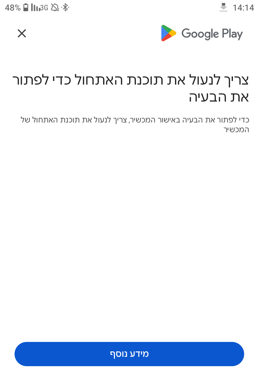

    אני רוצה שהמכשיר יהיה מאושר אצל גוגל והוא רוצה שאני אכבה את האתחול מה לעשות?

        @מישהו12 יש לפעמים שאני מנסה להירשם עם חשבון גוגל וכנראה הבעיה כי כתוב בחנות גוגל אצלי שהמכשיר לא מאושר אני מנסה לעדכן אותו וScreenshot_20250725-141432.png

                  @מישהו12 מה שהפריע לי זה שאני לא מצליח להיכנס לאפליקציה של צאט' ג'י פי טי והבנתי שזאת הסיבה

                        @cfopuser כתב בבירור | איך מכבים את האתחול:
                        @ברנע תתקין מג'יסק אחרת גוגל פליי תזהה את הbootloader ולא תעבוד
                        אין שום קשר למג'יסק.
                        @ברנע כתב בבירור | איך מכבים את האתחול:
                        אני לא בטוח לגמרי שזו הבעיה.
                        בכל מקרה, הבעיה היא לא גוגל אלא שהבוטלואדר פתוח.
                        אין איך לנעול אותו, כי יחסום כל גרסא שהיא לא של המפעל = כל גרסא ישראלית כולל זו שיש לך כרגע.
                        יש כל מיני משחקי חתול ועכבר אפשריים, במקרה של ChatGPT ככל הידוע לי אף אחד מהם לא יעזור.

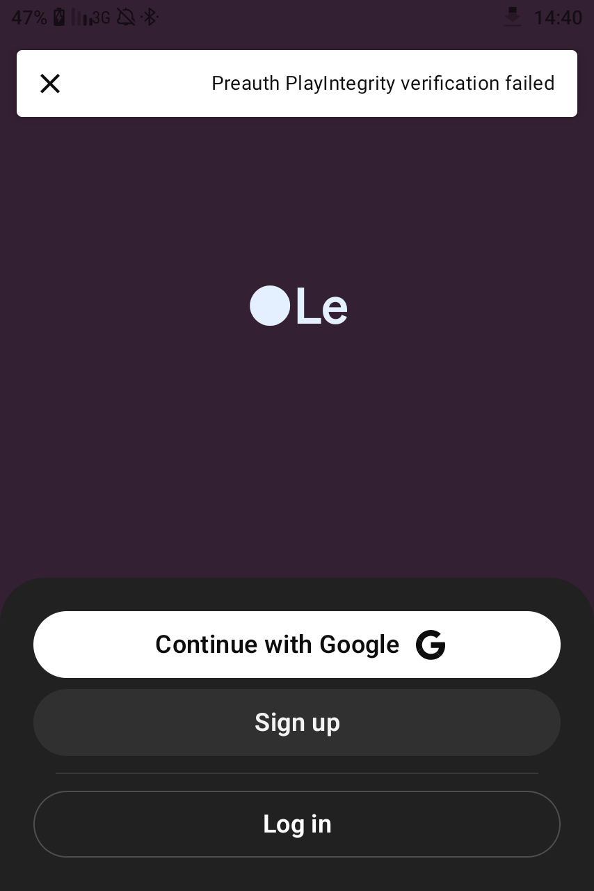

                                  Screenshot_20250725-144007.png שאני מנסה להיכנס לאפליקציה זה מה שהוא כותב לי

                                    @ברנע ואם תפתח חשבון לא דרך גוגל? (הכפתור האמצעי)
                                    @מישהו12 חלק מהמטרה של מג'יסק (יותר מדויק זייג'יסק זה להסתיר את הרוט והבוטלואדר מאפליקציות אחרות)
                                        ברנע
                                        @cfopuser אותו שגיאה
