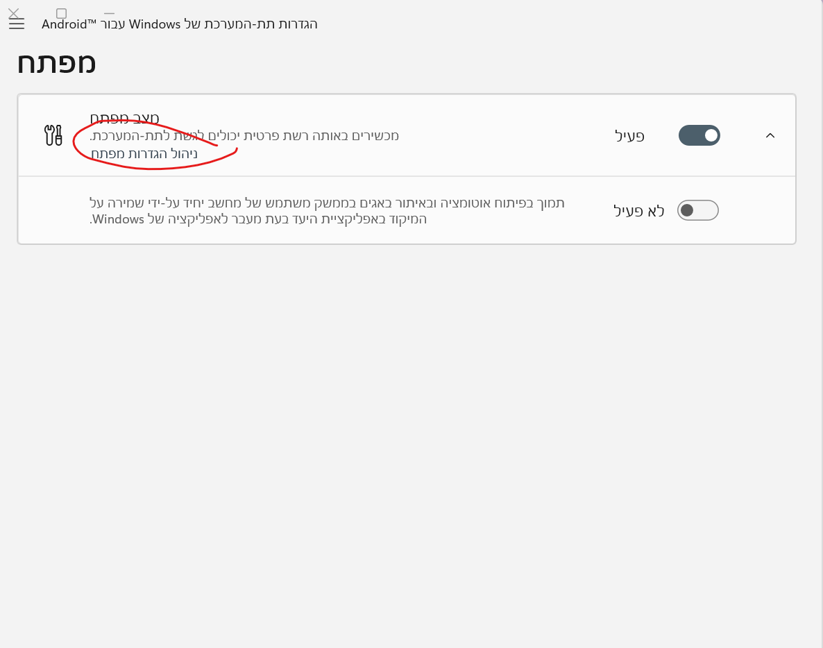

    כשאני מפעיל אפליקציה היא מפסיקה אחרי כמה שניות בלי להיפתח.
    לא מגיב בלחיצה על "הפעל"
    כשאני לוחץ על ניהול הגדרות מפתח, נדלק לכמה שניות וכבה.
    ניסיתי גם... להפעיל.... (קשור? עוזר?) בכל אופן זו התוצאה
    ועוד שתי הודעות שגיאה דומות

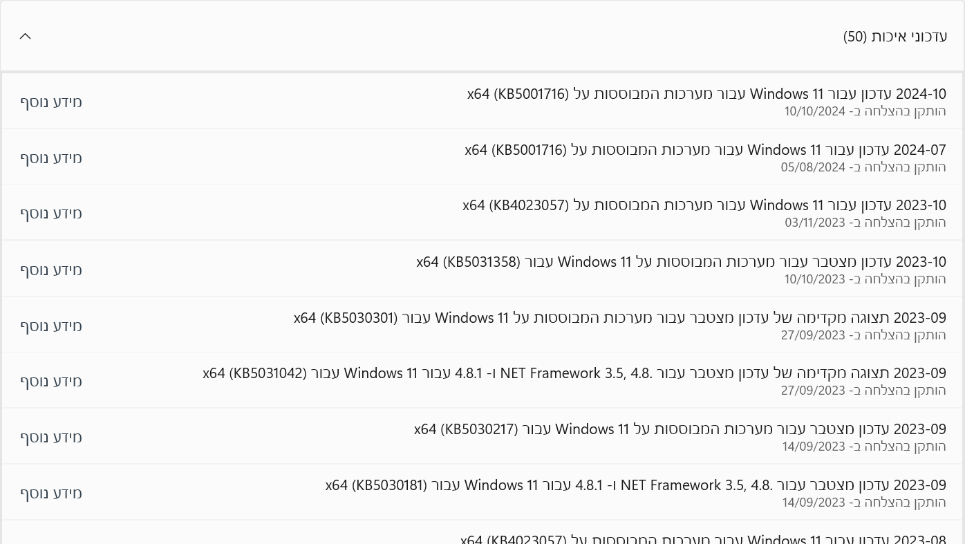

      העדכון הזה 2025-07 Cumulative Update for Windows 11 Version 24H2 for x64-based Systems (KB5062553)
      הורס את wsa ואין דרך לסדר את זה חוץ מלחזור עדכון אחורה או להשתמש באמולטור אחרת wsa לא יעבוד בכלל
      שידעו מי שבווינדוס 11 שלא יעדכן לבינתיים (מקור)

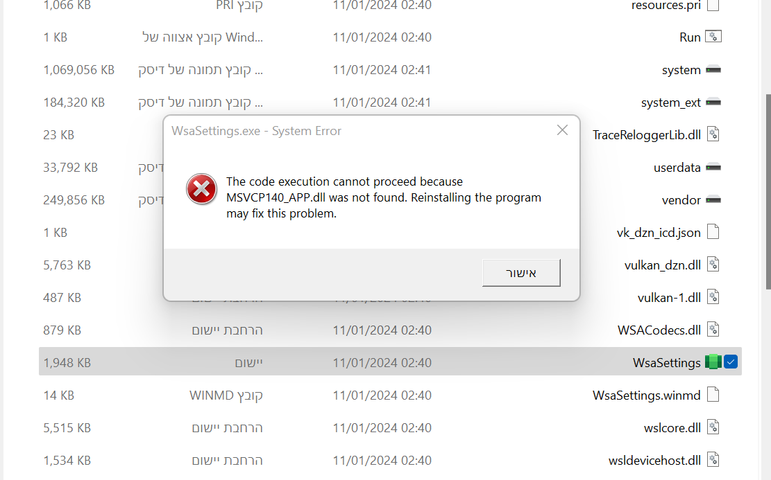

        @mdy בנוסף השגיאה במסך האחרון שהראת קשורה לקובץ DLL פגום
        זה יכול להסתדר על ידי הורדת הקבצים המתאמים
        צריך להוריד את הקובץ של ה64X ושל ה32X
        לאחר שהורדת את הקבצים וחילצת את הקבצים (שים לב שהם נקראים אותו דבר אבל שונים שים לב לא לערבב בינהם)
        ללכת לתקייה של ווינדוס C:\WINDOWS
        לגרור את הקובץ DLL של ה64X ל System32 ולאשר החלפה
        ואת הקובץ DLL של ה32X לקובץ SysWOW64 ולאשר החלפה
        שיטה שנייה להתקין את C++ Redistributable for Visual Studio 2019
        מכאן
        לא יודע אם זה יפתור אבל שווה לנסות

          @cfopuser כתב בבאג | wsa שוב הפסיק לעבוד. מה עושים?:
          הגירסה שלי לא מתעדכנת כבר כמעט שנה
            מכאן

            השיטה השניה עושה משהו נוסף? מתקנת יותר?

              @mdy זה פשוט דרך יותר רישמית ממיקרוסופט זה יתקין הכול מחדש בין השאר את הקבצים הנ"ל אם אתה מודאג אתה יכול לעשות נקודת שחזור לפני
              אולי גם היא עדיפה כי אני לא בטוח לגבי העדכניות של הקבצים
              אגב וואו שאתה מסתכן בווירוסים בשביל לא להשתמש באמולטור
