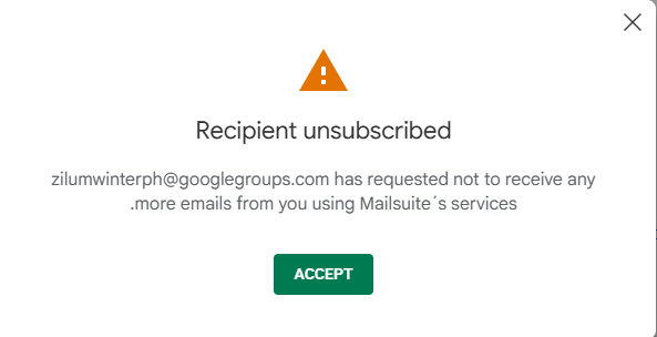

    אני שולח מייל לקבוצות חלק מהקבוצות הכל מצויין וחלק אני רק מקבל מיילים בלי אפשרות לשלוח
    וזה עושה לי באג כזה מה זה אומר ואיך אני פוטר את זה (אחד התמונות פשוט מתורגמות)

      @שמואל-9 יש לך מיילטארק (או עוקב פתיחת מיילים אחר)?

        כן מיילטארק

          @שמואל-9 זה הסיבה
          קבוצות גוגל חוסם את ההודעה בגלל העוקב של מייל טראק שהיא מכילה.

            @שמואל-9 כמו ש @צדיק-וטוב-לו-0 כתב, פשוט תשבית את התוסף של מיילטראק, תרענן את המייל ותוכל לשלוח לקבוצה.
            אחר כך תוכל להפעיל מחדש את התוסף.

              תודה זה באמת כך עובד אבל יש פיתרון בלי כל פעם להשבית ולהחזיר (כי זה לא בשבילי אלא בשביל מישהו שלא מבין כלום במחשבים וקשה לו כל פעולה)

                @שמואל-9 תשאל את @es0583292679 אם הוא מצא פתרון.
