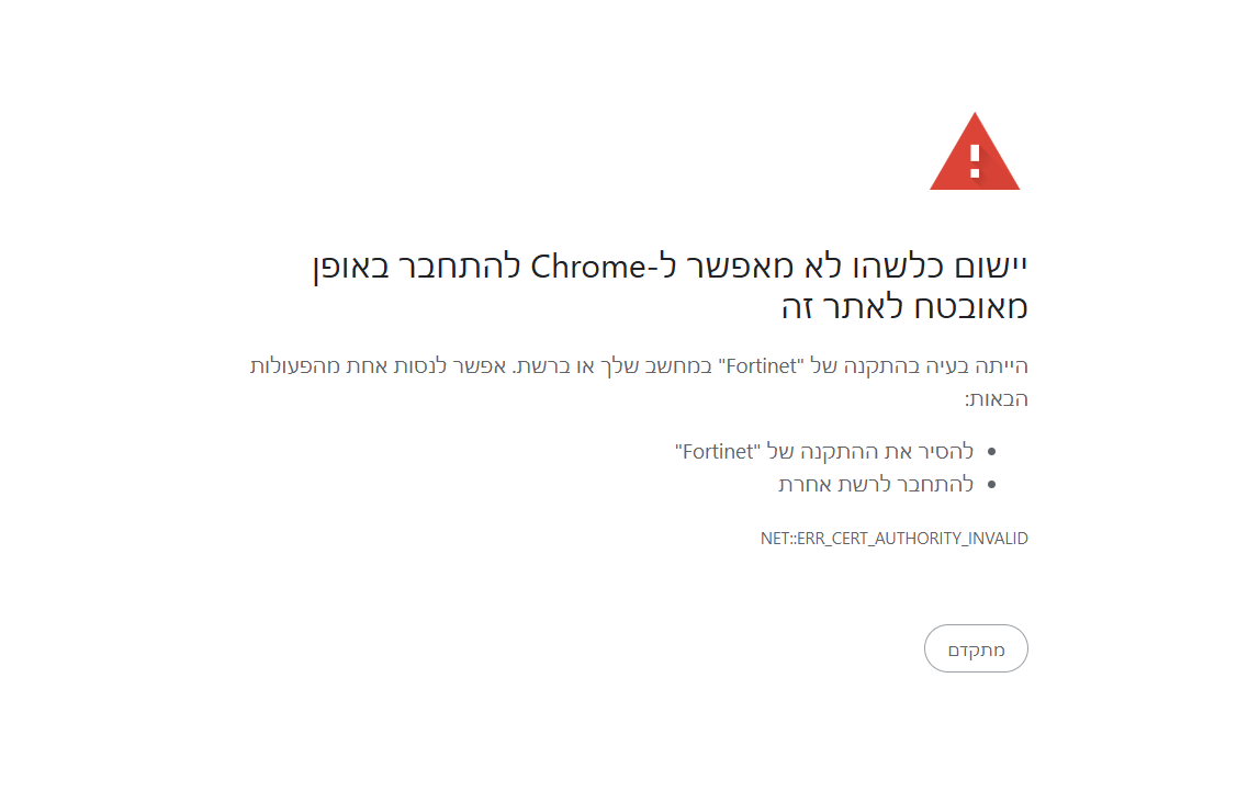

    שלום וברכה אני קניתי מחשב חדש והתקנתי עליו תעודת אבטחה של נטפרי (מוכח ע"י שימוש בסים אחר שהוא נטפרי ועובד חלק) עכשיו לי יש סטיק חדש עם סים חדש של יוסי תקשורת בחברת פרטנר וכשאני מכניס את זה למחשב זה לא נותן ליגלוש אלא כותב חיבור לא מאובטח וכו'
    הסטיק לא בעיתי ולא המחשב כי בסטיק הזה עם סים אחר של נטפרי במחשב הזה זה עובד חלק כאמור
    וגם יש קליטה טובה מאוד (שני אורות כחולים) וגם זה מראה לי באתר של הסטיק שיש אינטרנט
    אשמח ליעוץ ופתרון בעניין

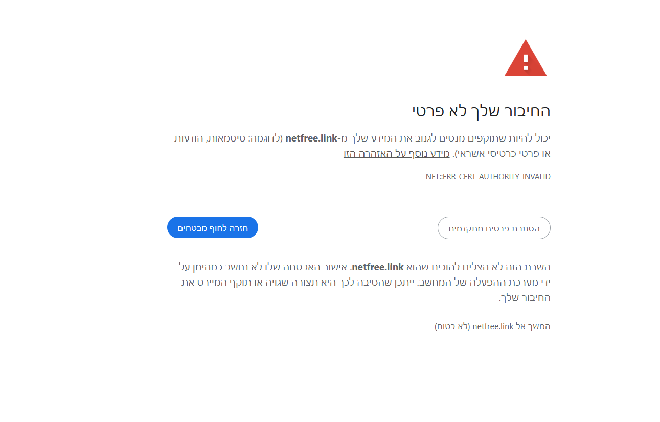

        לא מבין זה כשאני עם הסטיק של נטפרי במחשב הקישור שהבאת לא עובד זה כותב שגיאת פרטיות יש משיהו שיכול לעזוק לי בזה פיזית בתשלום ???

            כותב לי החיבור שלך לא פרטי

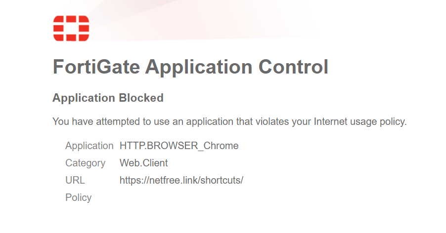

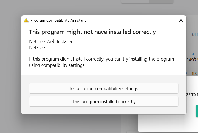

                  וזה גם קפץ כשניסתי להתקין

                    @חיים-כהן-5 נראה שאתה מחובר גם לראוטר פורטינט, תוודא שאתה מתנתק מהפורטינט,
                    ואם עדיין יש לך בעיה,
                    בדף שכתוב לך החיבור של אינו פרטי יש לך למטה המשך אל, תלחץ אליו ותתקדם
                    אם לא עוזר נסה בדפדפן אחר,
                    תוודא שהשעה והתאריך במחשב מכוון,
                    תשהה אנטי וירוס.

                        זה לא מגיע לי למרכז הבקרה זה הבעיה גם כשאני כותב 1.2.3.4 זה מביא אותי לדף הזה ואם אני כותב 210 נקודה וכו' זה מביא אל הצילמוסך הראשון
