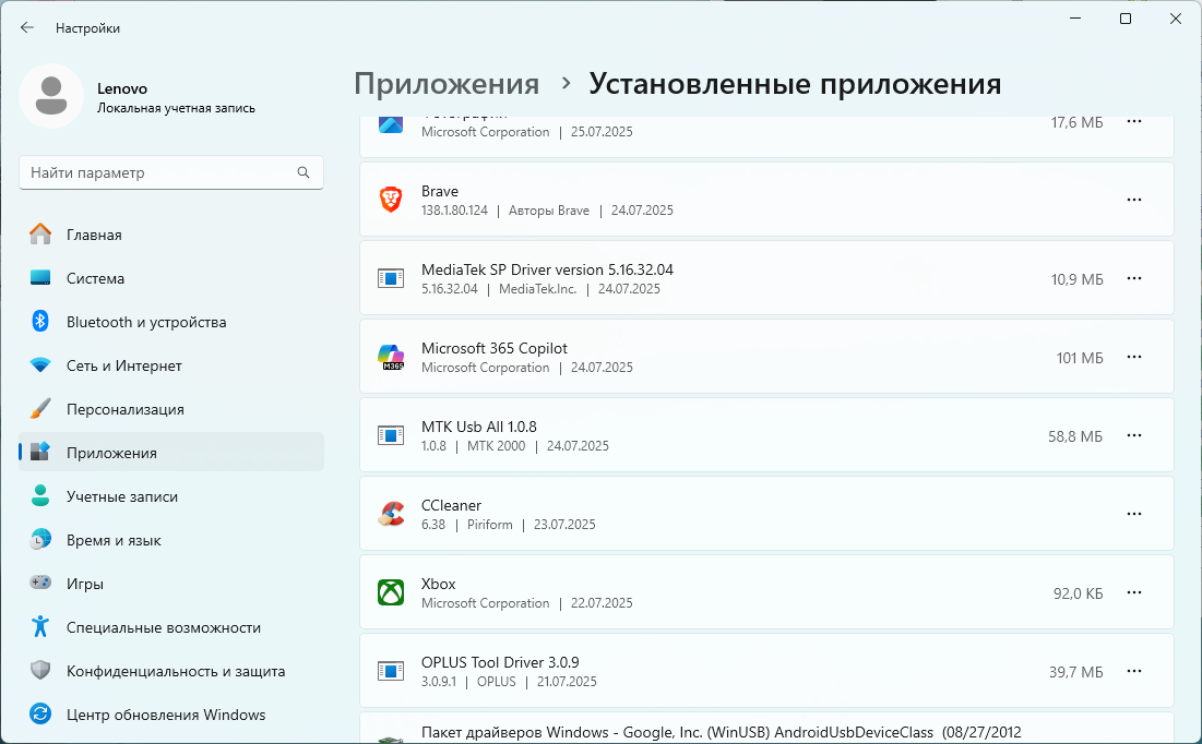

    57cfcc0a-be81-4516-95e4-0eed13451ca8-image.png אלו הדרייברים שיש לי. ו mtkclient כן רואה את הטלפון אבל ה sp לא רואה, איפה טעיתי?

      @RearmostPant23 תנסה ללכת במחשב להגדרות >עדכונים>הגדרות מתקדמות>עדכונים אופציונליים, ותעדכן את כל העדכונים שאתה רואה

              @עדלאידע גם לא עזר.
              8850dc95-a057-435d-9e20-61e20b4ccf42-image.png אם זה חשוב לדעת זה מה שיש לי עכשיו

                          @שניאור-שמח
                          אתה מלךךךךךךךךך!!!!!!!! תודה רבה!!!! זה באמת עזר!
